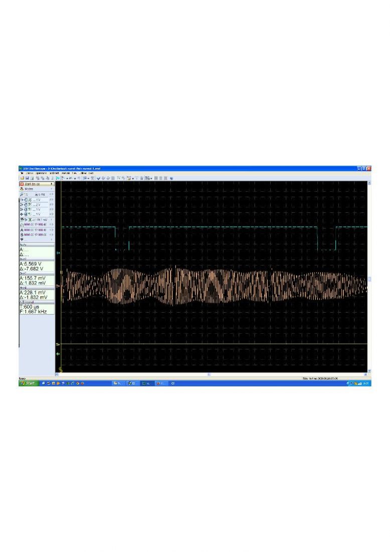

Ahoj.Nevíte někdo jak má na oscilu vypadat synchronizace kliky a vačky natomto motoru? Přikládám screen co jsem naměřil.ESI ale ukazuje něco jiného.Myslel jsem že jsou hnutý rozvody,ale po kontrole je vše na přípravky OK.Motor nejde natočit,má snahu,ale chytne a chcípne.
Dík za odpověď.Obrázek

Chybova hlaska? signal si meral na cidlach alebo na RJ?
Z toho obrazka moc nevicitame.
EGR, tlak paliva?
Ako auto zastalo?

Signál měřen na jednotce.
Chyby: P062B-řídící jednotka motoru-interní závada---to píše KTS-ka.
-charakteristika řízení vstřikovače-paliva/signál nepřijatelný---to píše TEXA
P2265-snímač obsahu vody v palivu-porucha funkce----tam se obě diag. shodnou.
Šel jsem po jednotce,ale signály na vstřiky jdou,střída na reg.ventil paliva taky,ten i chodí na akční test.
To snímání vody v palivu to nemá,ale hledá ho.
S autem standardně dojeli dom po delší cestě,vypli motor a za půl hoďky už nenatočil.
Ten EGR jsem testoval a cvaká,kdyby se ucpal tak to bude nejdřív zlobit-výkon atd.,navíc je to ten systém sání bez klapky,takže vzduch to má.
Jde mi o ten fázový posun,jestli někdo neví zda je to ok.Obrázek

Tak tlakem paliva to není.Dal jsem jiné čerpadlo.Motor chytne,běží asi 5-10 sec.a chcípne.Měřil jsem tlak v railu oscilem na snímači a na druhém kanálu současně vstřik na 1.válci.Tlak se drží v rovině a vstřik po cca 24 cyklech vypne.Že by opravdu jednotka?
