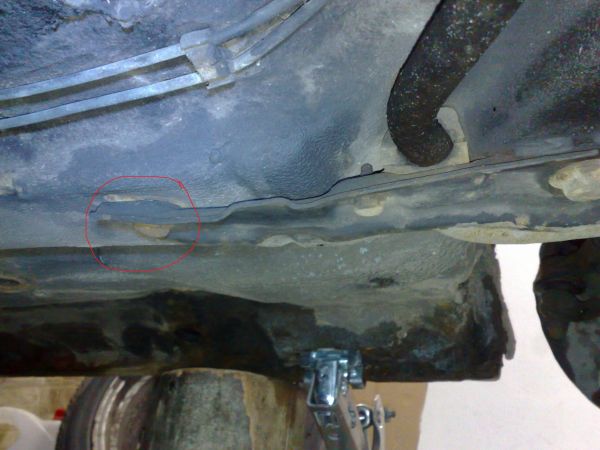

Zrejme sa jedna o napravnicu G3, alebo nejakeho hybrida,vid foto

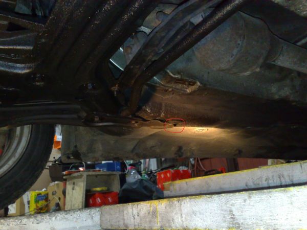

Auto ako keby plavalo na ceste.Pri pridani ako keby utekalo do prava, pri ubrani k stredovej care,alebo opacne. Spravalo sa to este aj horsie, ale po kompletnej zadnej oprave, vymenene tlmicov, ulozeni sa to zlepsilo.Nic neklepe v naprave, nebucha, klby vyzeraju byt OK.Pri dokladnejsej prehliadke spodku som zistil , ze zadne sruby uchytenia napravnice oznacne cervenym su volne a napravnica je od karoserii cca 1cm povolena.Skusal som ich dotahovat, nejde to, asi zapecene, zhrdzavete, nejde ani vytocit.Pripada mi ako keby tam malo byt bud nejake ulozenie, vymedz podlozka..., ale nikde sa mi nepodarilo najst nieco take rozkreslene ako to ma vypadat.
Vedeli by ste poradit, co tam ma byt, alebo ,ak by niekto mal nejaky nakres kompletnej napravnice, uchytenia?,alebo kde je problem?
Vdaka za pomoc.
kastle je G3 náprava G3

Vdaka za informaciu a mate k tomu nejaky vykres, foto, uchytenia celej napravy?,nemozem sa k tomu nikde dopatrat.
servis-sk
Příspěvky: 300
Registrován: 20 led 2011, 01:02
Příspěvek od servis-sk »
Vdaka za pomoc, uz som to nasiel, aj dotahovacie momenty , ide to napevno na 65nm, vid prilohu.
