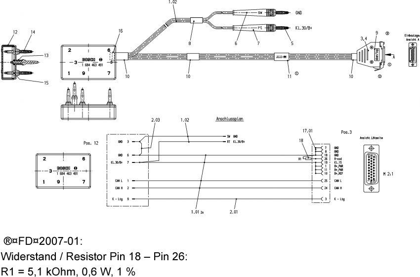

KTS to zvládne, ale musí byť špéci kábel. V princípe, treba okrem K-line pripojiť aj CAN. Číslo kábla Boschnummer 1 684 463 491.
Napsal: 20 kvě 2015, 19:30
od gambac
Ten kabel se dá vyrobit,nebo je to potřeba dokoupit?
Jo už to vidím,je to popsaný v Esi.Jsem kokot.
Díky moc za nakopnutí.

Ak veľmi chceš, dá sa aj vyrobiť.
Napsal: 21 kvě 2015, 07:46
od gambac
Jo tohle jsem teď ráno taky vyguglil.Pokud to dobře chápu.tak je to pripojeno na čerpadle tak aby bylo čerpadlo spojeno i s jednotkou,jako redukce.
Napsal: 21 kvě 2015, 09:46
od joe
Je to priechodzie.

Vyrobím kabel a bude pokoj.Zákazník má těch aut víc tak se snad hodí i jindy :-)

Zkusím toto téma oživit. Chápu to správně, že vyrobím kabel, zapojím ho místo 16pin do KTS, druhou stranu do čerpadla a toť vše?
Nebo je i jiná možnost, kromě FoCom? Mám k dispoyici KTS, Hella Gutman a Launch, ale ničím se mi to nedaří skamarádit...
Napsal: 03 zář 2019, 00:24
od hansdob
Ne. To vsadiš mezi čerpadlo a původní kabel.
