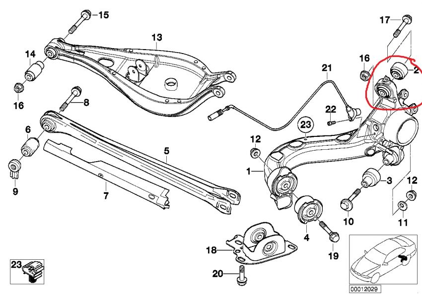

Ahoj kluci prosím o radu mám podobný problém něco mi také vrže na zadní nápravě nejspíše na řidičové straně.Popíšu to asi takhle,když vyjedu z domu tak auto ani nevrzne,ale jakmile ujedu víc než 5km,tak začne vrzat.Je to slyšitelné jen při jízdě na jedničku(to znamená,že něco začne vrzat,když se zvýší teplota tření,proto to za studena při výjezdu z domu nevrže).Poté co ujedu těch 5 km a vrátím se zpět domů stejnou trasou,tak prostě vrže a vrže je to slyšitelné hlavně při přejezdu nerovností na tu jedničku jinak i na hladké cestě je to slyšitelné,ale méně.Zadní uložení stabilizátoru skontrolováno promazáno.Manžeta na podélném čepu ramene skontrolována-je v dobrém stavu není roztrhlá,takže myslím,že čep by vrzat neměl.Ještě mě tak napadlo mám utržený silentblok diferenciálu mohlo by to v něm vrzat?Díky moc za rady

Tak tak vrze ti cep skus sa pod prachovku dostat WDckem a prestriknut na chvilku bude pokoj ale je tam zakvas budes muset vymenit rameno :)

Jaký čep přesně myslíte?Je to ten na podélném ramenu na obrázku?Má manžety z obou stran ne?Díky za rady

Zkontroluj taky uchycení zadní nápravy. Praská kastle a může vrzat právě ta prasklina.

Tady se clovek dozvi spoustu zajimavych veci:) Propichovat manzetu by me teda fakt nenapadlo:). Jinak ten zakrouzkovany cep je silentblok a manzety tam nenajdes.... Mrkni na ulozeni klece diferaku, u silnejsich motoru pred liftem to tam opravdu praskalo, jestli to bude vrzat to ale nevim, nezazil jsem. Ja osobne bych mrknul na ulozeni podelneho ramena, tak ty silentbloky odchazi a vrzat to muze. Na tom tvym obrazku je to 4

Diky kluci o jaky cep se jedna kde je ta manzeta?Nikde na zadni naprave cep nevidim

jj, na e36 jsem to kdysi měníval
jinak čep tam žadnej není, jsou to takovy koulovy silentbloky nebo jak bych to nazval, chce to rozebrat...

Je to teda ten dil číslo 2?

Asi to nestaci napsat jednou, ze? Kdyz je to tak tezky pochopit, odvez to nekam kde ti to opravi. Lehni pod auto a hledej, od klavesnice to neopravis i kdyz to urcite neda tolik prace.

Ja nikde nevidim odpoved jestli je to ten dil 2 ale ty asi ano
Příspěvky: 20325
2,3,4,6,14

Roman:A jak jste mi psali at propichnu manzetu a promazu cep tak o ktere cislo dilu se jedna?
Příspěvky: 20325
Ja to nepsal bo je to kokotina,jen se tam dostane bordel a kloub se vymele,je to reseni na tyden...
