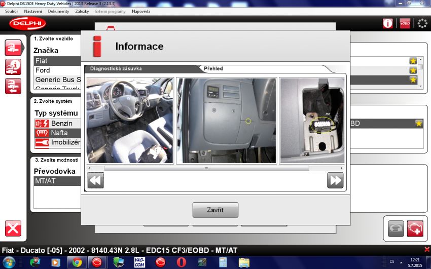

Neni to nahodou hned vedle ta mensi zaslepka vedle packy na otevreni kapoty?Obrázek

Děkuji ale tohle je rok výroby 2002 ještě nemá čiré světla předek to má jak nějaká 2000 tam náhodou netušíš kde by byla ta přípojka na OBD pokut ji má děkuji

sikin1987
Příspěvky: 2686
Registrován: 14 kvě 2009, 16:35
Příspěvek od sikin1987 »
3 pin tam bude,ale nerkenu ti,kde mel sem nedavno taky takove ducato a mechanik se s emnou hadal,ze to urcite ne a pak sel s 3 pinem a drzel hubu

jurki888
Příspěvky: 2564
Registrován: 07 srp 2006, 23:51
Bydliště: Nitra
Příspěvek od jurki888 »
Je tam 3 pin pri rj v motorovom priestore na tej strane kde je vzduchovy filter
