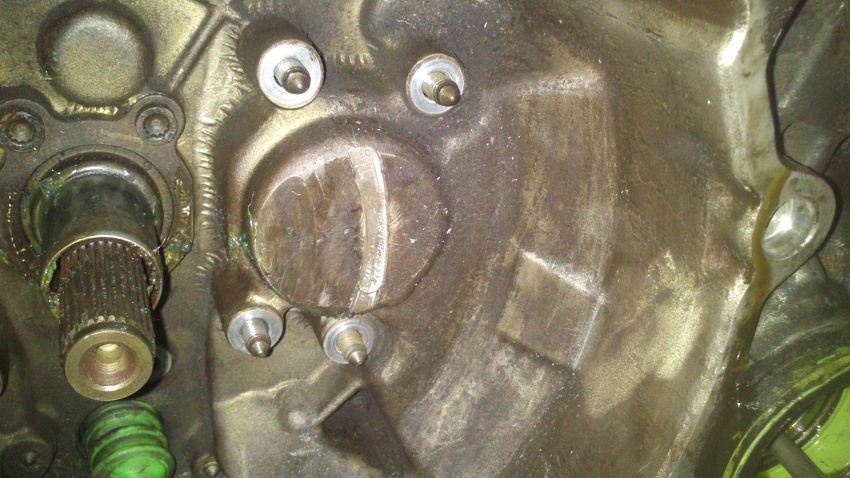

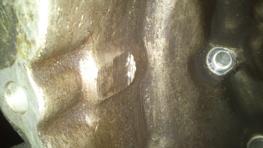

Zdravim panove. Delal jsem novou spojku i se setrvakem na 1.9TDI AGR.
Sehnal jsem tady od Valise setrvacnik (038 105 269 d) a koupil k tomu spojkovou sadu od Renovaku http://eshop.renovak.cz/spojkovy-kit-na ... ier-ck9355 a po slozeni nechtel starter ani protocit motorem takze jsme prevodovku znovu sundali a zjistili ze drhne asi setrvak a pritlacak o prevodovku, Stalo se to nekomu? Jak se to da vyresit? Myslite ze kdyz trochu stahnu ty nyty a v prevodovce ty vydrhnuta mista, ze to bude OK? Diky za info

určitě ne....museli ti dat něco jiného co tam nemá bejt...

tak tak.porovnej to cos vymontoval,stím co tam montuješ.

porovnat to nejde, mel jsem dvouhmotu a davam jednohmotu, je do dost jine...

ale pruměr a výška?

zmerim to ale myslim, ze prumer by mel sedet jen vyska bude asi vetsi ale to jsem myslel ze je jasne kdyz se jedna o jednohmotu....celkove je ta jednohmota u kazdeho robustnejsi tak me nenapadlo ze by to nemelo sedet....

Musíš mít setrvák 028 105 269B, 037 105 273C, 037 105 273B.
Ten 038 105 269 D prodej někomu do OII 1.9TDi

aha, a v cem je teda jiny ten setrvacnik?Pocitam ze v tloustce, jelikoz mi kvuli toho drhnei i ten pritlacak. Takzeby na to konecne nekdo kapnul? Jaky setrvak tam teda muzu pouzit? Muze tam byt treba i z 1Z? Diky moc za odpovedi

jj jak piše tomas.cz... a z 1z ti tam bude pasovat co chces za ten setrvak? sz

koupil jsem sadu od renovaku ktera je urcena na starou octavii s jednohmotou,nahore je odkaz. A k tomu potrebuju setrvak ktery mi bude sedet a nebude mi hoblovat prevodovku. Mas pro me neco?

Ty si sežeň setrvák 1Z apod., sadu s lamelou na něj máš, Jirka Kužel bych řekl že má zájem o setrvák na OII který ti tam nejde.
Jo a setrvák by mohl být zde, pokud by majitel nechal po dílech
