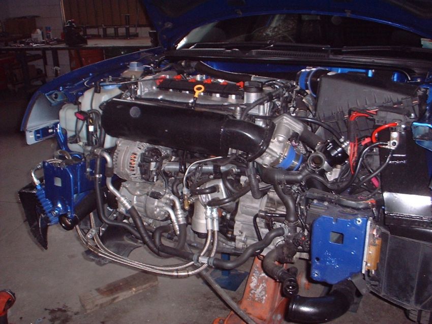

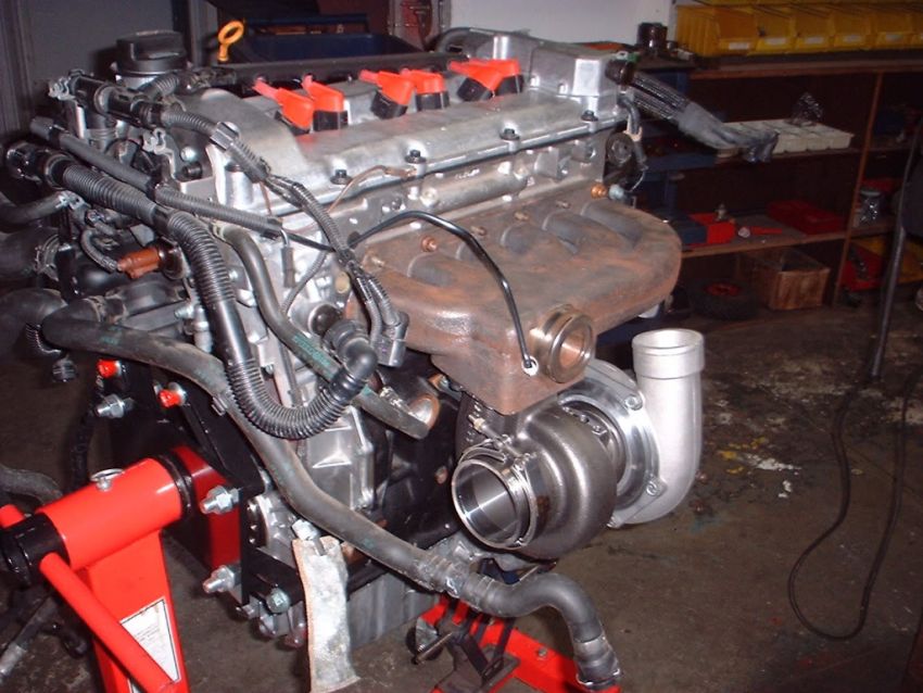

Tady na Zélandu frčí benzíny... jeden kluk tu dělal pěknej projek
Jetta Coupe 4Motion R32 Turbo
Kdyby jsi měl nějaký dotaz, tak se můžu zeptat. Nevím, kolik nakonec tlačí PSI. Neměl to odladěné finálně. Ale měnil písty 8,5:1 a ojinice.

Myslim si ze seriova R32 by snesla nejaky boost dejme tomu do 0,6baru bez toho aby jsi musel vrtat do spodku . Dat podlozku pod hlavu na snizeni komprese , nahodit turbo , intercooler a veci okolo , udelat vyfuk , dat vetsi vstriky , palivovy cerpadlo . Nevim jaky jsou moznosti na nalazeni seriovy jednotky ktera neumi pretlak , takze hadam by to chtelo aspon nejakou Piggyback jednotku na nalazeni a cele to dat nekomu kdo se vyzna aby to naladil . Treba Digitun.pl
