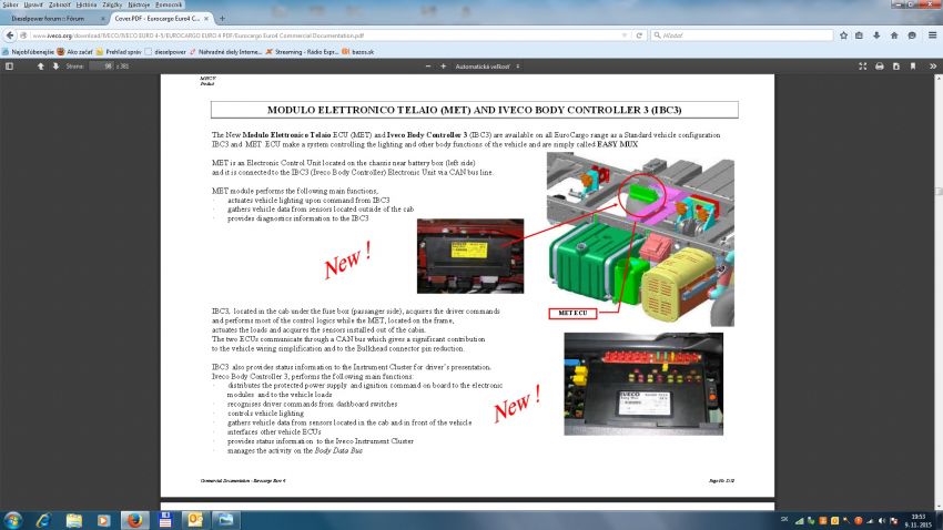

nieco som nasiel na EN strankach toto bude urcite ona.
taková mrdka auto a jednotek jak naje..nych :roll:

Idealne miesto pre BSG, vsetka voda, blato, sol, suter a prach z cesty su zjavne nevyhnutne pre jej spravnu cinnost (LOL)
