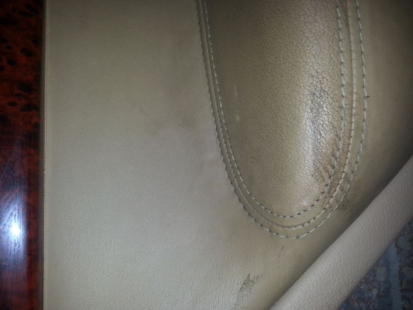

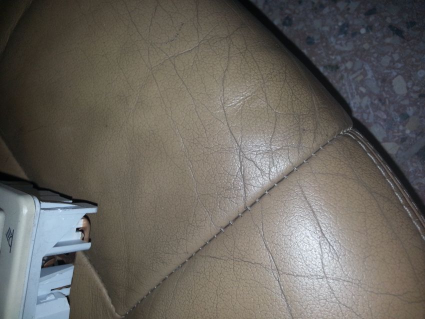

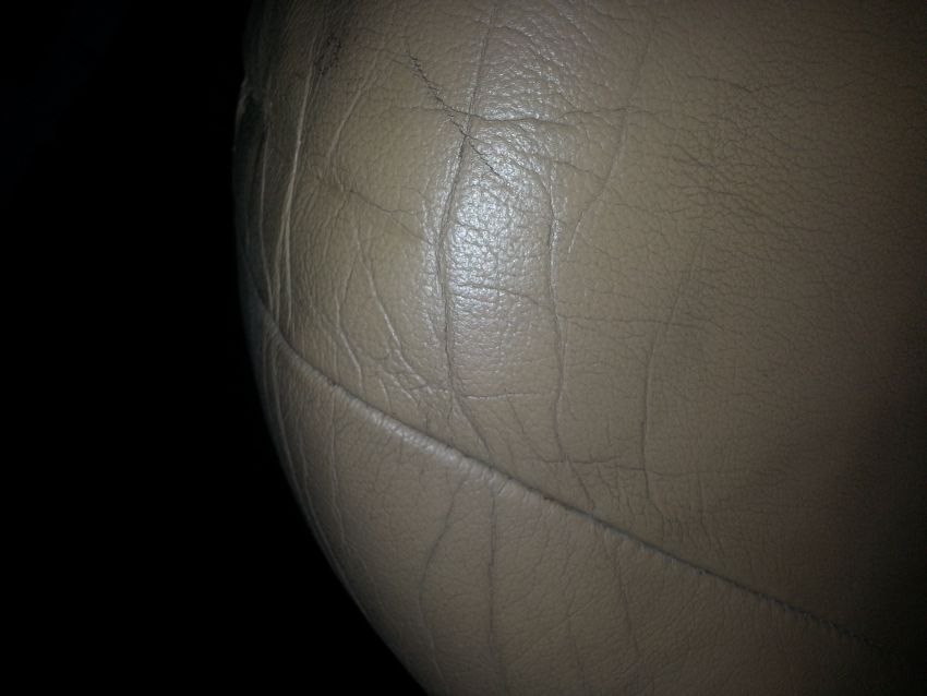

Potrebuju tohle vycistit +celkove zesvetlit kuzi (od běžného používání Obrázek Obrázek Obrázek Obrázek

Kýbl s vodou, hadr, měkký kartáček a tekutý cif. Vyčistit kartáčkem a cifem pak setřít do čista hadrem nechat vyschnout a potom ošetřit.
Několikrát děláno a kůže jako nová. ;)

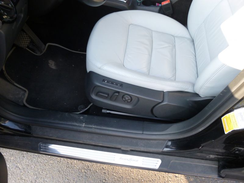

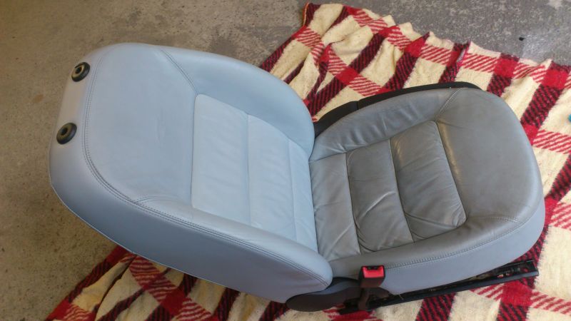

CATDAVID
Příspěvky: 1104
Bydliště: Olomouc-Litovel
Příspěvek od CATDAVID »
Přesně tak jak piše Titan,jen jsem použil Milit viz odkaz,rozhodně pak nechat pořádně uschnout a naimpregnovat ! Sedačky L a K
http://www.vmd-drogerie.cz/milit-autoci ... 00ml-1826/

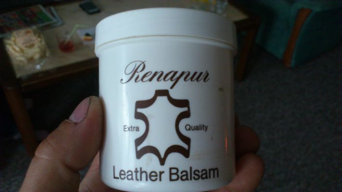

CATDAVID
Příspěvky: 1104
No já impregnoval tímto,ale bylo mi doporučeno,že je lepší to dělat něčím na barvené kuže,tady je toho mraky. http://www.detailingshop.cz/
Rozhodně bych doporučoval to dělat při teplotách nad 15°C.

To CATDAVID:čo si s tou sedačkou vystrojil že na jednej fotke je šeda a na druhej biela a pritom je to to isté sedadlo?Ten odkaz čo si pridal nefunguje.
CATDAVID
Příspěvky: 1104
odkazje opravený,sedačka je furt šedá jen je focená na dením světle.Jde to krásně šak je to na motory :D
TEL: 603742155
EMAIL: cat.david@seznam.cz
ROMEK
Příspěvky: 5789
Bydliště: SK Záhorie
Příspěvek od ROMEK »
CATDAVID píše:odkazje opravený,sedačka je furt šedá jen je focená na dením světle.Jde to krásně šak je to na motory :D
este upratat ten bordel pod sedackou vymenit osupaný spínač svetiel a je to dokonalé :D
CATDAVID
Příspěvky: 1104
Jezdí stím žena a teď tam moc bordel nemá , to je ošoupanej kobereček a ten spínač je jak novej je to odraz světla. ;)
