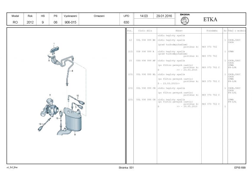

i bych ho vyměnil ale požádal jsem tady, zda někdo neví kde přesně je....koukal jsem zvrchu, zespod, odpojoval různé sondy a koukal co to hodí za chybu ale bohužel.....nevím, kde přesně se nachází, že údajně někde kolem zpětného vedení ale není tam moc prostoru a nic nikde nevidím....

tak to opravdu nikdo nemá obrázek? Tatík si objednal čidlo rozdílového tlaku ve VW, téměř 2000 kč v pryč a výsledek je stejný.....

To zas bude nějaký informační šum. Mám za to, že čidlo teploty nízkého tlaku EGR má jen 2.0 tdi s SCR. Pošli sem kompletní výpis závady.
