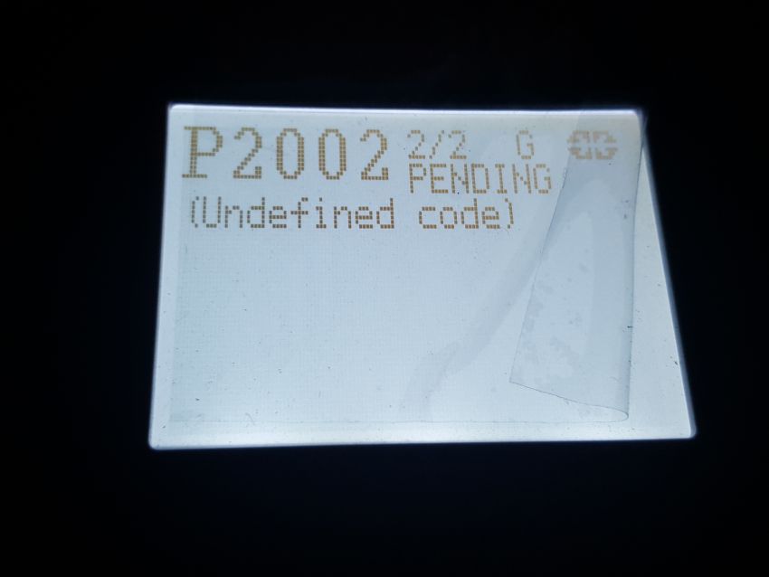

mam Cee`d 1.6CRDi 85kW 2008 s DPF
auto ma za sebou dobru porciu km, vyhadzuje mi P2002 a este chybu obvodu snimacu tlakov vid foto.
Otazka - casto odchadzaju tie cidla? Nerad by som vyhodil prachy za to cidlo (pravdepodobne sa da kupit iba origo v KII), a potom zistim, ze mam full upchate dpf na vymenu, alebo ina chyba, hadicky som kontroloval, opticky vyzeraju ok, kabelaz taktiez. Dnes este skusim na diag pozriet tlaky na cidle (ak ma DELPHI diagnostika pusti.).
Pripadne neviete kde kupit to cidlo?
Ad DPF: auto ide krasne, startuje pekne, nedymi, nedava do nudzoveho rezimu, vykonu ma az az, takze snad dpf nie je este zaplneny...
Vdaka za nfo.

Resp sa opytam inac, ta p0472 chyba je, ze je vysoka hodnota tlaku (mimo rozsah), alebo to hlasi chybu, ze ten snimac je KO?

Exhaust gas flow reaguje okamzite na stlacenie plynu a rastie linearne s otackami tak isto teplota vgt sa meni.
Diff pressure je ale stale na nule, tak isto aj particle filter press je stale na hodnote 896hPa a nemeni sa... Bude teda zle cidlo, alebo je to skor upchate? Neviem ci ta hodnota 896hPa je ok...

Tak ten particle filter pressure od 4000rpm vyskoci na 1024hPa.

Sprav regeneraciu.

Neda sa. Ani nutena, ani ked idem za jazdy a skusam dokola mazat chyby aby sa sama pustila - chyba tam ihned naskoci...

a hadice od snímače diferenčního tlaku co vedou k filtru jsou ok?

Neda sa ten snimac nejak premerat? Hej hadice su ok, este ma napadlo prehodit tie hadice medzi sebou, ci to bude ukazovat ci nie.. lebo v podstate stale neviem ci je snimac v prdeli, alebo je upchaty filter... Ale auto taha jak drak aj napriek blikajucemu CHECK, ani pri dlhej jazde nie je problem.

Tak dpf bolo cele rozsypane, snimac bol ok. Poriesil to dpf off.
