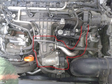

ahoj,
je to egr? 1.6 77kw 2009
a je to tento? http://www.nd-skoda-volkswagen.cz/cz/au ... lf-vi.html
jsem z toho zmatenej
nebo kde je egr..

Ne! Egr je za motorem,pod turbem

zizuzidan píše:Ne! Egr je za motorem,pod turbem
pristup na vycisteni? ze spod?

jj to chci ho vyndat a vyčistit, odkud ho vyndat? a kolik to da práce?
a nieje nahodou egr ta cast do ktorej ide ta tenkostenna nerezova trubka?este som nevidel egr na vyfuku

vela štastia vybrat ho a vyčistit na 1.6...prebavíš sa slušne,minimalne pol dna

Tady je EGR ze zadu spolu s vyměníkem voda/výfuk , pakárna to dělat , šak on se časem posere tak ho buděš muset vyměnit dělal sem to už na 2 autech..rozpadne se tam ovladani toho egru.. musis sundat dpf (poloosa , nápravnice) pak je tam pristup.

Cr ho maj vzadu i s chladičem aby nebyl moc drahej :)

no prave, rozblikalo se mi zhaveni a chyba byla egr, ale uz nevim jaky číslo ani jaka presne chyba, jestli malej prutok.... ten co to napich to hned smazal nez sem se stacil kouknout, zatím to udelalo jen jednou auto ma 184 000km poctivejch tak nevim co me stim egrem ceka
