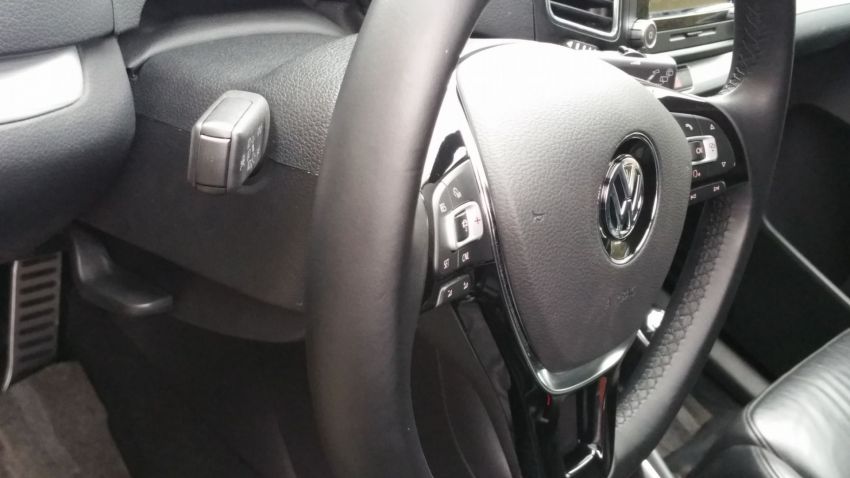

Zdravím všechny, prosím o pomoc.
Sharan 2012 bez ACC s MF volantem (dvanáctitlačítkový) a s asistenty
(manuál převodovka)
jsem přestavěl na FL 2016. Měnilo se vše, co bylo v etce jinak.
Volant, bag, tlačítka, MF kabel k bagu, a i lucas trojpáčka se měnila na dvojpáčku, měnil se i kroužek akorát podvolantovka zůstala stejná-dle etky to je správně. 5K0953501CQ)
Kódováni se povedlo sestavit pro všechny funkce kromě tempomatu.
Všechna tlačítka fungují, až na tlačítka pro tempomat.
Nikde nelze sehnat správné kódování pro Sharana FL 2016 s ACC...
Klidně jako prozatimní řešení beru i variantu kódování tempomatu bez ACC, hlavně aby pasivní obyčejný tempomat bez ACC šel.
ACC klidně dořešíme později.
ACC totiž ještě není napojeno (radar nakalibrovaný i kabeláž mám) ale zejména bohužel není přehozena ABS.
Ani nevím, zda se mění celá nebo jen ŘJ.
Takže proto.
Takto je kódóvání v autě chybně nyní a jak jsem uváděl,
kromě tlačítek tempomatu jedou všechny ostatní tlačítka a funkce OK:
Neví někdo co s tím?
A nebo jaké jsou možnosti?
1) Vyčtení kódování z vozu stejně vybaveného. Myslel jsem, že to bude snadné, ale nikde neumím sehnat nikoho, kdo má Facelift s manuál převodovkou a s ACC.
2) Dopočítání v jednotlivých Bytech.
foto jednotlivých Bytu mohu zaslat, když otevřu dlouhé kódování.
Ale umí to někdo sestavit? To je určitě pakárna za trest. Nechci to zadarmo.
3) Nalezení kódování ve VIS nebo co se teď používá? Nebo nemá někdo přístup online konto ODIS a erwin kde jsou montážní postupy? Je tam třeba i dovybavení ACC včetně kódování? Nevím, hádám?
4) Co Vás ještě napadá?
Nemám problém někomu zaplatit za práci, ale chtěl bych, aby to řešení bylo dopředu připravené a časově co nejkratší, aby se to neřešilo natřikrát...
Díky za každou radu (hm)
