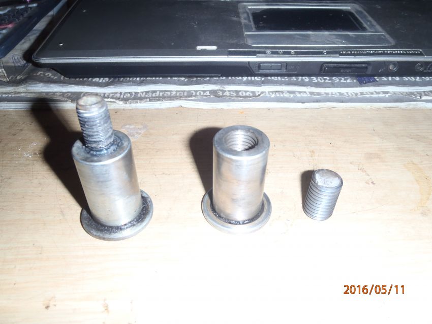

Mám problém s rozvodama na AKN, konkrétně se svorníkem držícím napínací kladku. Všechny kladky, co jsem objednal měly závit M8x1,25, ale já tam měl svorník M10x1.5. Ten ajsem ale v žádné sadě nenašel. Svorník je prasklej, nemůžu ho teda použít a bastlit to tam z něčeho jinýho nechci. Fotka možná napoví, je na ní ten zlomenej svorník, ta "matka" skrz kladku a vedle svorník, co je s obměnama ve všech sadách.
Seženu ho, nebo bylo na motoru už bastleno a nezbyde, než vyměnit ty spodní prsa?Obrázek

nejspíš už to někdo řešil v minulosti a strhanej závit M8 přeřízl na větší + nechal si vyrobit novej svorník, takže najdi soustružníka ať ti to vyrobí..

přesně tak už jsem tohle taky dělal..
