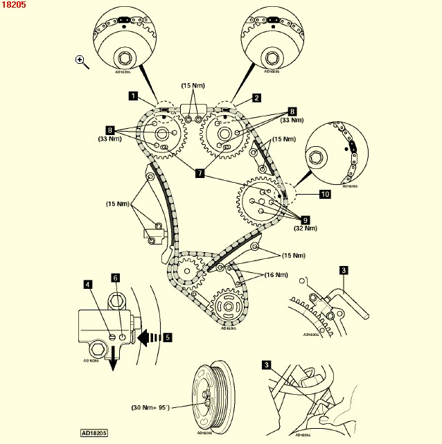

nemáte někdo pls schéma na rozvody? Je to Tranzit 2.0 2002 55kw. díry na vačkách mám, na čerpadle taky ale u kliky bych potřeboval nakopnout :?

Příspěvek od koudy »
Předpokládám že díra pro čep na setrvačníku bude v poloze HÚ, že?
viděl jsem jeden nákres kde bylo že základní poloha pro nastavení kliky je 50° před HÚ. Proto se tu radši ptám.
papouch22
Příspěvky: 1368
Registrován: 20 úno 2009, 15:56
Bydliště: SELCANSKO
Příspěvek od papouch22 »
jo je to pred HU
