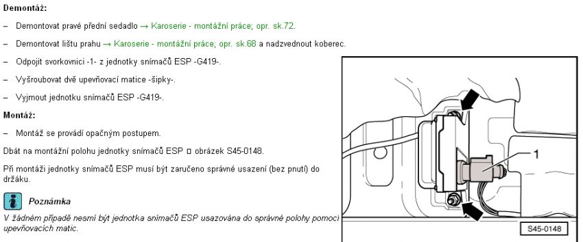

zdravim vas, potreboval by som poradit Octavia II 1,9 tdi 2005 Bxe abs+esp, obcas nabehne chyba snimaca G202, vysvieti esp, v meranych hodnotach tohto snimaca je hodnota -5 stupnov, a cez napovedu ma byt +- 2,5, na hybanie autom reaguje aj do plusu aj do minusu ale stale ostane na -5 a nie na nule.nemozem sa nikde dopatrat kde sa ten senzor nachadza na nete pisu o kazdom moznom aute len nie o octavii II .sedacky a koberec som mal vyhodene dnes a tam nieje po roku 2008 som sa docital by mal byt sucastou rj abs + esp.ale v tomto aute kde by sa mohol nachadzat???pripajam aj vin TMBGS61Z852086467 .

POD SEDAČKOU SPOLUJEZDCE

nakoniec som sedacku vyhodil este raz a bol ten snimac rovno pod tym plastom co sa pripaja sedacka.po vymene snimaca uz bola hodnota v meranych okolo 0,-1, takze je to v poriadku.
