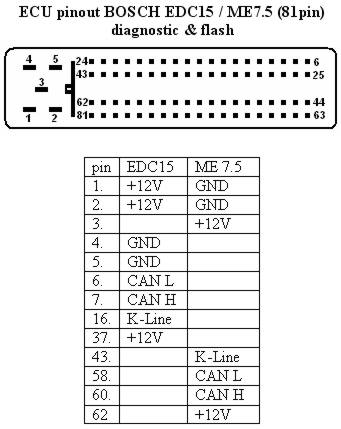

muže me nekdo poslat schema na kabel z obd přimo řj EDC15?

Nejsou 3, ale je jich rovnou 8, ale stačí 4 ;-)

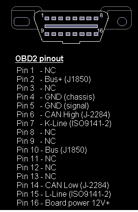

Jen doplním zapojení OBD zásuvky.

stacia 3 ;) - cez OBD zasuvku a este spravny software :)

dist01: zvládneš to zapojit podle těch obrázků, nebo chceš napsat přesně co s čím propojit. Předpokládám že se chceš připojit nějakou diagnostikou k ŘJ motoru na stole.

jo chcu připojit jednotku na stole, jsem elektrotechnik snad bych to mel zvládnout
