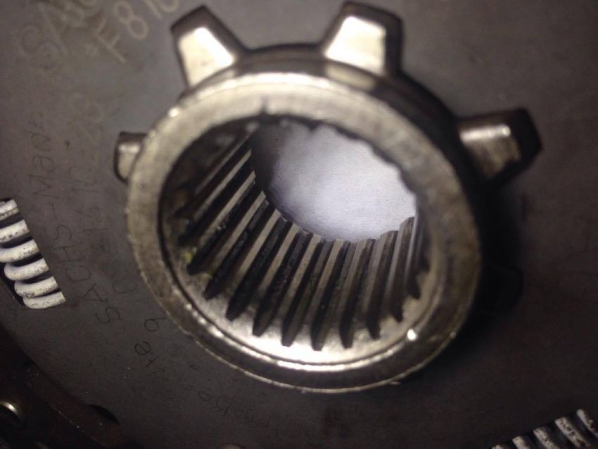

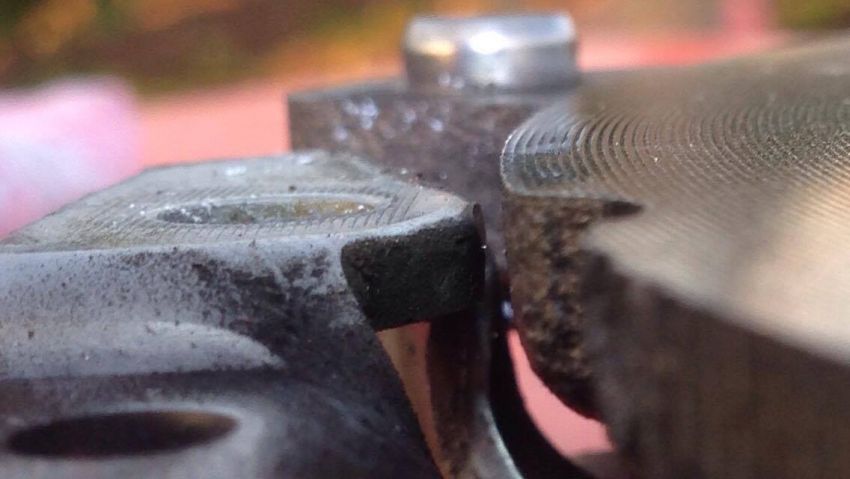

Cau, Leon 2004 1.9 tdi 110kw ARL, dal jsem komplet novou spojku (setrvak, preoblozena lamela hds 57, pritlacak, ložisko)-sachs
K tomu jsem dával na opravu vymackany obal prevodovky.
Problem je takovy ze kdyz dávám jedničku, auto ma snahu popojet, jak je zařazeno tak uz nic.. Napada vas neco ? Po dvou týdnech jsem auto složil a ted zas tohle:-/...
Diky

křivá lamela

vysoká lamela!
Cus
Příspěvky: 9271
Zkusit na prasaka trochu prismahnout lamelu. Myslim ze je moc "tlusta"
