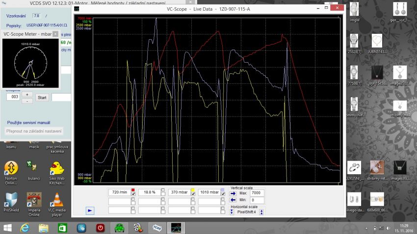

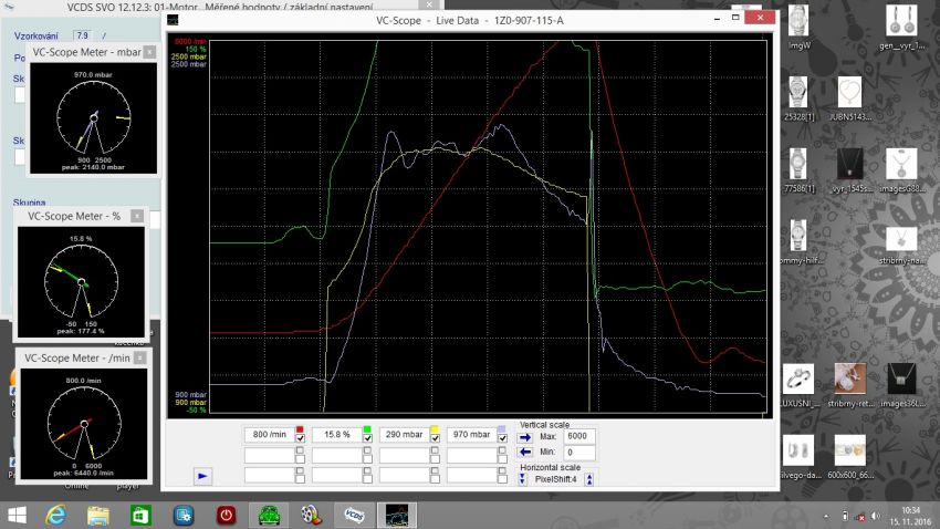

Prosíííím o pomoc.. Zhruba měsíc pozoruju pokles výkonu od 5tis vejš a zejména od 3kvaltu nahoru. Není to uplná ztráta jakože nouzák, ale přestane mít chuť jít za otáčkama a pocitově přestane tahat. Nejdřív se to projevilo jen občas a ted už to je línější pořád. Kdysi mi to u upravený rotačky dělala padající nafta (pocitově stejnej pokles, jen pro představu). Jedná se o 2.0 tfsi typ BWA, udělanej soft a downpipe 76mm bez katů (270PS/370Nm) Logoval jsem turbo a to tlačí jak má. Napadlo mě, jestli není problém s dodávkou paliva, ale nevím na který kanály se zaměřit :? Zítra zkouknu ještě váhu, ale nevím kolik má dávat zdravá.. Jinak svíčky, moduly, rozvody, přetlak ventil na turbu, všechno je to nový - najeto cca 5tis km.. Jinak diagnostika bez závad..

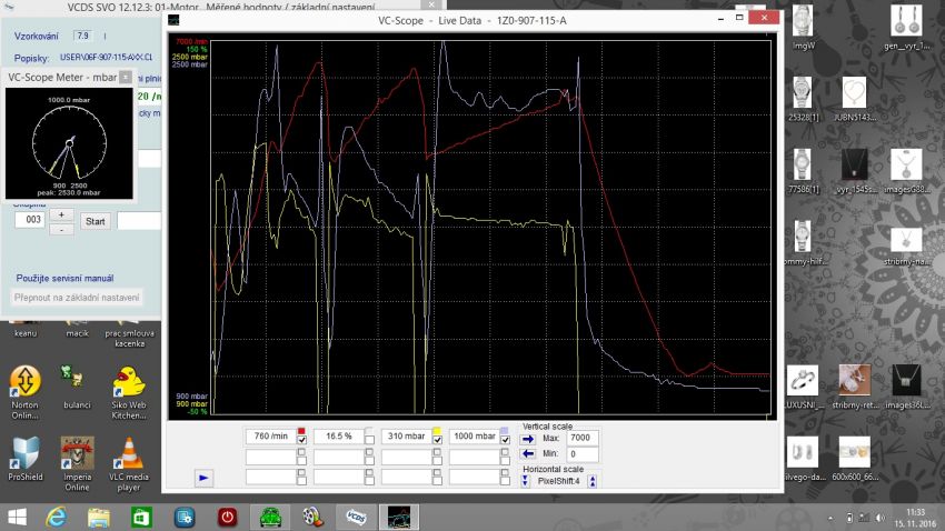

Nedalo mi to a dnes jsem znova zkoušel.. Benzínem to není, tlak neklesal (jinak je to kanál 230- trošku to trvalo než jsem to našel :D ) ale turbo netlačí to co má jak jsem původně změřil .. špičku mám necelých 1,2 a v létě tlačilo k 1,4.. :? měřeno na 3 do kopce od 2200 do 7tis

Už jsem ujištěnej, že jsem si nezvyknul :D Dal jsem dnes starej elektromagnetickej ventil (N 249) a hned jsem tlačil 1,4.. Ale co je pořád za problém, tak že to někdy tahá a někdy ne. Jel jsem kudlu 2,3,4 a na 2 a 3 to tahalo jak prdlý a na 4 to zase jakoby umřelo. Pak zase na 3 netahalo a na 4 jo.. Napadlo mě, jestli nezačíná být actuator v hajzlu, že neudrží regulovat turbo, nebo nějaká hadička od N75.. Každopádně je to od turba, ale kde začít :?
Na trojku do kopce, nechtělo se tomu
z kopce 2,3,4 fungovalo
do kopce 2,3,4 fungovalo
Tady mi to zablblo na 4 od 5tis
