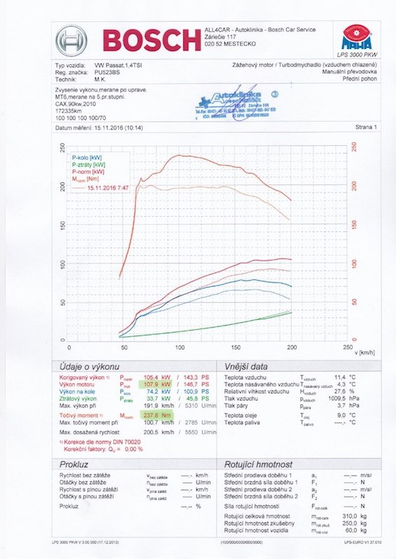

Bol som si dať čipnúť môj passat, výkon pred úpravou 95kw a 200NM, takže o niečo viac ako uvádza výrobca. Čo je pre VW group typické. Po úprave výkon 108 kw a 240 nm, čo sú papierovo pekné hodnoty. A aj v skutočnosti je to dosť poznať, auto ide veľmi dobre. S úpravou som spokojný a odporúčam. V ľahšom golfe to bude super odvezenie.
V Grafe krivky serie aj úpravy.
