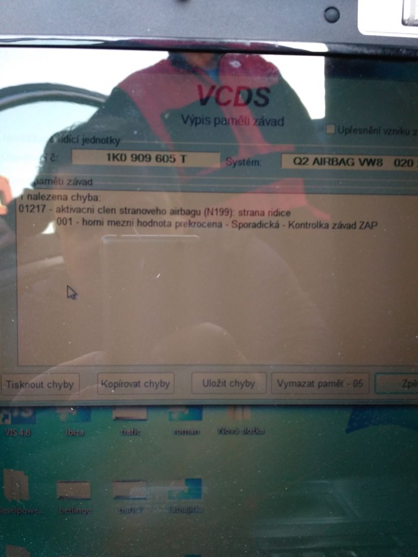

Příspěvek od OťasTDi »
Vyskakuje chyba 01217 N199 viz foto. Šel jsem po štekru pod sedačkou. Zatím jsem ho neproletoval, jen prostříkal kontaktolem a napružil - bez výsledku. Po čem ještě jít? A jak propojím ty dráty airbagu zkušebním odporem 3ohmy abych vyloučil cestu k řj airbagu? které dráty tím odporem proklemovat? díkyObrázek

Jsi na špatný cestě, je pod kobercem,

šteker pod sedačkou a dole jak máš vyfoceno ustříhnout a spojit na tvrdo

otas1 píše:Jsi na špatný cestě, je pod kobercem,
no to jsem myslel - viz foto, nebo né?

na pájku asi dojde...miloši díky

Příspěvek od dream7000 »
nic nepajkuj, je tam este jeden ale ho nevidno.....musis sedacku otocit hore kantom....chod po airbagovom kabliku a najdes este jeden steker ,uz sa mi to stalo...

dream7000 píše:nic nepajkuj, je tam este jeden ale ho nevidno.....musis sedacku otocit hore kantom....chod po airbagovom kabliku a najdes este jeden steker ,uz sa mi to stalo...
Vzdyt to píšu jeden štekr je jak má fotku dole u koberce a druhej je zespoda sedačky
o něm jsem nevěděl. moc díky. dneska to budu řešit
