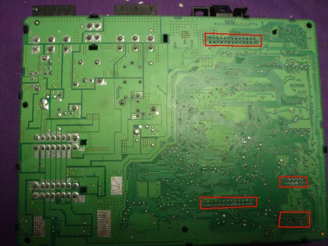

Nevie niekto ako a kde sa pripaja EEPROM na tomto krasnom BSI je to Peugeot 406 r.v.2002.Mala bi tam bit EEPROM M95040.Este ma omluvte ze som to hodil do nespravneho fora,ale tu to predsa cita viac oci.Dost to ponahla.Dakujem za akekolvek info.

a keby si to sfotil z druhej strany ? na plosaku nic nevidim (wallbash)

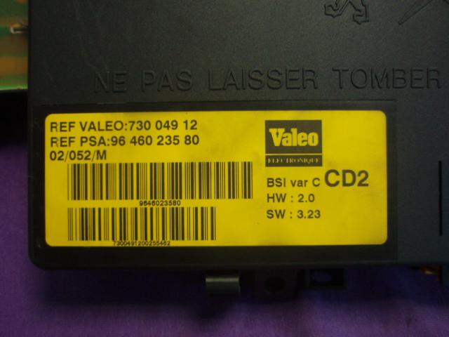

na druhej strane je plast ktori sa dava dolu tak ze treba odletovat 4 x konektor potom uz jednoducho vitiahnem EEPROM v nyo3 je aj obrazok ako to napojit na tom plosaku.Len tam bude asi problem v tom ze ta EEPROM bude locknuta. :xObrázek

Locknutá není. Já ji vždy radši odpájím a pak vyčtu.Asi píšu pozdě,ale přeci.

No ved ja som ju nakoniec tiez vyletoval a precital.Skoda ze sa neda precitat na plosaku.Usetrilo by to to odletovavanie tich konektorov :x
