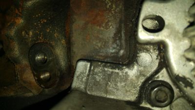

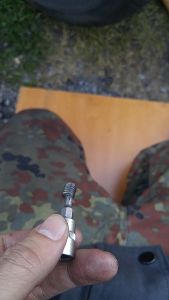

Kluci prosím o naléhavou pomoc. Který konec šroubu vodící kladky patří do bloku motoru? Ten s krátkým závitem a lepidlem nebo naopak ten s delším závitem. V bloku motoru je díra hluboká 16mm a dnes se mi z ní podařilo dostat zbytek šroubu, který se tam povedeně zalomil - mimochodem z úplně nové sady rozvodů INA Mezitím vzpříčená kladka vydřela nádhernou rýhu do rozvodového řemenu, jediné štěstí bylo, že to řemen přežil. Závit naštěstí vypadá v pohodě a já si oddychl, že po roce provozu bez vodící kladky bych ji tam mohl namontovat zpět.Obrázek
Naposledy upravil(a) johnsoft dne 11 dub 2017, 22:04, celkem upraveno 1 x.
VW GOLF IV 74kW TDI-PD, r.v.2003, nalítáno 330000km, motor ATD...
s lepidlem do bloku

Moc děkuji.
Jen teda ta délka závitu nic moc, pro jistotu koupím originál šroub a zalepím pořádně Loctite a v životě nikdy už ho nevyndám. Jen doufám, že stávající závit to ještě vydrží (wallbash)
