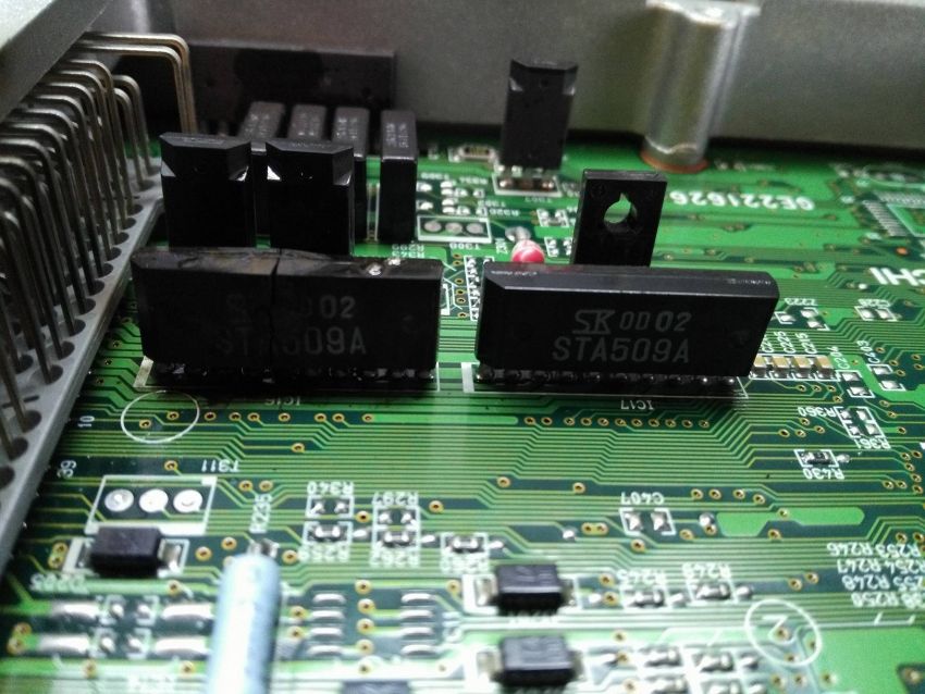

Tak zavada zjistena. Vyhorela součástka v ridici jednotce. Potreboval bych zjistit co tento obvod ovlada. Soucastka se da koupit, ale chci predejit tomu ze se vymeni a něco to znova odpali. Posilam foto a prosim nekoho kdo ma odpověď. Dik moc.

Nazev součástky- STA509A

quad array transistor...jeho vymena ti ale podla mna nepomoze...
zhanaj jednotku.

Tak vymenit jednotku?? OK, ale kde je jistota, ze tu 15A pojistku na rizeni motoru vyhazuje prave tento tranzistor?? Potreboval bych zjistit na co tato součástka navazuje. Moooooc dik ;)

Tuhle součastku totiž v ecu z 99% odpálí vadná klapka. Kluci šikmoocí tam totiž nedali žádné jištění

Uz jsem sehnal rj a k tomu prave ten regulacni ventil klapky. Tak to snad bude ok.
