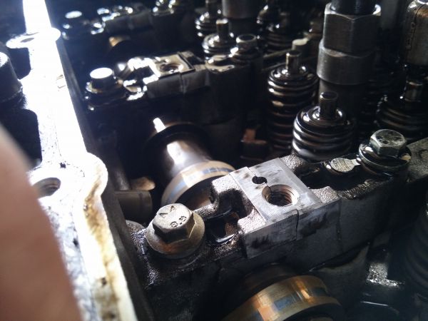

Sacia vačka vytrhnutá :(

Naštartovať to nešlo.Na sprej minimálne lebo sacie vahadlá boli vydvihnuté hydroštely bez oleja a ventily otváralo minimálne. Akotak som to poskladal na skúšku štartlo to iba na sprej-vstrekovače ko. Motor ide ako šrotovník a iba s pridatým plynom. Zajtra idem po holomotor za 200€ vstreky spravim.
