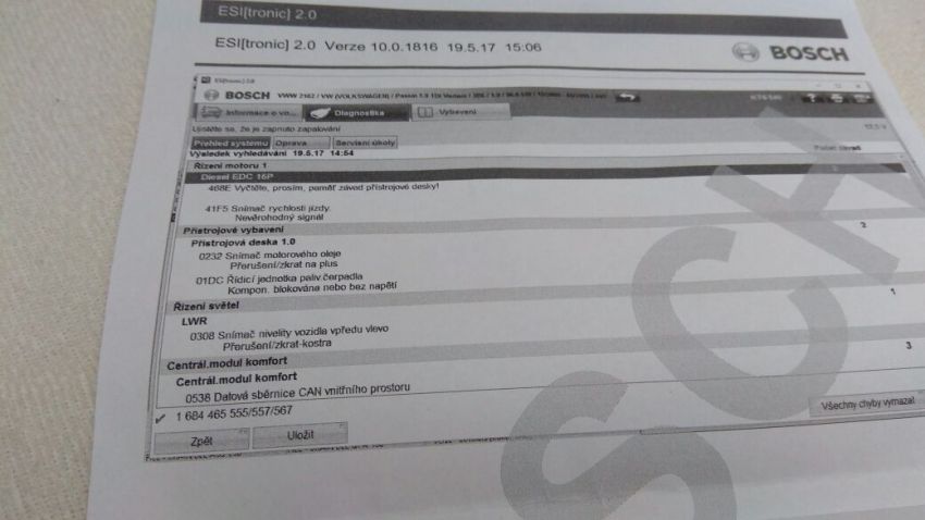

Zdravim , mam na vas takovou prosbu. Od kolegy syn si poridil passata b5.5 1.9tdi 96kw 5q, a po koupi se mut o cele zesypalo. Prestl mu ukazovat budik na rychlost, najede do zatacky cinkne mu rezerva, nejede klima, je z toho uplne v pasti. Prodej ce arogantni a on autim nerozumi - veril ze kapne na dobrej kus. ted je z toho vyrizenej. mam vycet zavad z RJ, mohl by me nekdo prosim rict co to je a co by staka oprava at muze aspon nejak komunikovat z pridejcem? tomu volal a on jesrte nic enrekl kupucii a prodavajici hned ze nic nemazal - prvni veta. takze to prodaval se skrytyma vadama. byl bych moc rad kdyby jste me napsali co tomu autu je a kolik by vysla orpava. dekuji mnohokrate Obrázek

co takhle shnilej kabelovej svazek sundejte koberec pod nohama ridice a uvidis

Dekuji za postreh. Staci sundat koberec nebo plasty aji?

zavady vymazat..nacitat znova..

Zitra ci pozitri ke me jede na vcds tak to nactu a pomazu. Ale pry mu to blbne... Rekli mu kde mu delali diag ze to je pred smrti. Vic nevim. Proto se tu ptam... Chcete prodejce? Muzu se zeptat, mam dojem ze zlin...

Jasny vici stim souhlasim ze za 75 nekoupi funglovku. Ale.rekli munze to je pred smrti a stim sem.sem.taky.prisel... Jestli se bude jednat o kabelovej svazek tak to neninzadnej problem opravit a vubec resit s.prodavajicim... Spis slo o to ze to.melo byt pred smrti ....

nechápu co ho vedlo ke koupi, zvlášt s 5q když tyhle auta jsou běžně 6q (LOL)
navíc jestli je to opravdu AVF tak ty maji vždy 6q, s 5q byli slabší (krouták) AWX (hm) z toho by mi vycházelo že se v tom někdo hrabal a bůhví co tam všechno je ....
