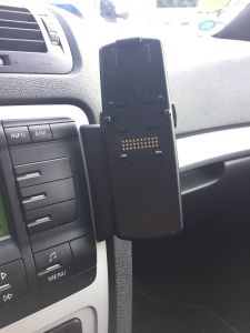

Ahoj mam dotaz určo někdo má zkušenost s demontáží tohoho hnusného HF? chci ho dát do hajzlu ale nevim kde to držíí a kde budou díry... díky za radu

musíš to rozloupnout a už uvidíš šroubky. Je tam konzole přidělaná pod rádio. pak sundat kaslík a tu dekorovou lištu a odpojíš to. Jen si pak musíš koupit dekory pač jsou vyřezaný a budeš tam mít díry. A když je budeš objednávat tak hlavně né podle VIN jinak Ti příjde to samé.

Pod těmi plasty je plechový držák, který je uchycený tuším na 3 místech, 2 šrouby u rádia/navigace, třetí pod ozdobnou lištou dekoru nad kastlíkem. Díry budou jen v plastech - rámeček kolem rádia a lišta dekoru, ale v palubce pravděpodobně pod tím držákem bude otlak.

V palubce díry nejsou a otlačení taky ne

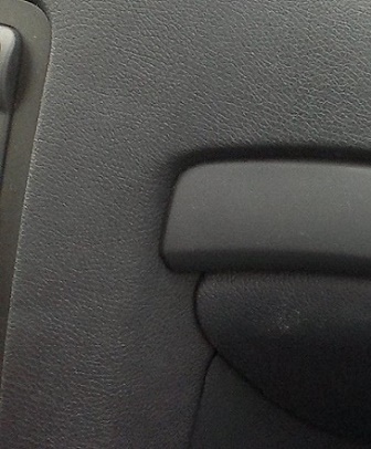

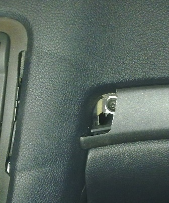

JeníkRS píše:A když je budeš objednávat tak hlavně né podle VIN jinak Ti příjde to samé.
Vždy sem to objednával podle VIN kvůli barvě. Jen sem uvedl ať to není s přípravou pro telefon a cajk.
JeníkRS píše:V palubce díry nejsou a otlačení taky ne
Otlačení v palubce ale je a úplně se nikdy neztratí. Jen ho časem vidí jen ten, co něm ví.

super, to je v pohodě, lepší než ten hnusný držák :)

S tím se nedá nic, než souhlasit. Proto už sem jich několik demontoval ;)

Tak to už pak není vidět. Myslel jsem jako že to není promačkaný. Jinak pošli lepší foto lišty nějaký doma mám
