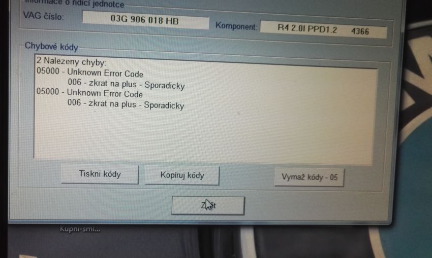

Hodím to sem, ať nezakládám nové téma. Stejné auto, nestartuje a v paměti závad jediná chyba a to:
05000 - unknown error code
006 - zkrat na plus - sporadicky
Nějaké rady, na co první mrknout?

Napsal: 24 bře 2018, 15:34
od TANN3R
Dík za upozornění, moje chyba:)
Tak znovu:
Napsal: 24 bře 2018, 16:38
od TANN3R
Momentálně se auto zase rozjelo, přitom se v podstatě na nic nesáhlo.. Ještě přidávám výpis všech chyb v autě, pokud by někoho něco napadlo:

Napsal: 24 bře 2018, 20:02
od martin48813
baterka, kostry, spínačka? třeba :D
Napsal: 24 bře 2018, 22:44
od TANN3R
Kostry jsem prošel, očistil a dotáhnul. Prošel jsem i kabely pod baterkou. Tuším bude problém někde v pojistkovce vedle baterky. Na všech kabelech, co jsou na ní přišroubované, bylo dost oxidace a v závadách se pořád opakuje terminal 30. I když jsem všechno očistil a chyby smazal, po chvíli tam všechny skočí zas, i když auto jede normálně. Nebo se takhle sere i spínačka?
Závada se projevuje tak, že auto za jízdy chcípne a pak nejde natočit (startér normálně točí). Další den to zas třeba na drb chytne a měsíc to jezdí.
