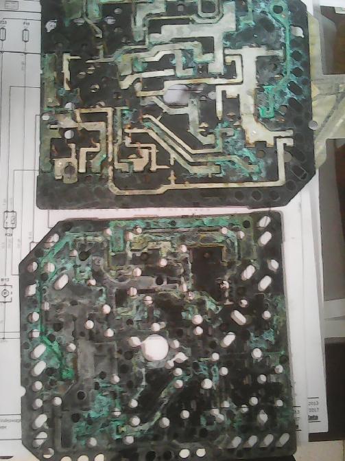

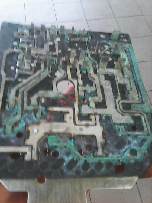

karter
Příspěvky: 1493
Registrován: 07 lis 2009, 14:46
Příspěvek od karter »
octaviask píše:uz som videl aj zhnitý ebox ;)
to i já také jsem to řešil Obrázek
