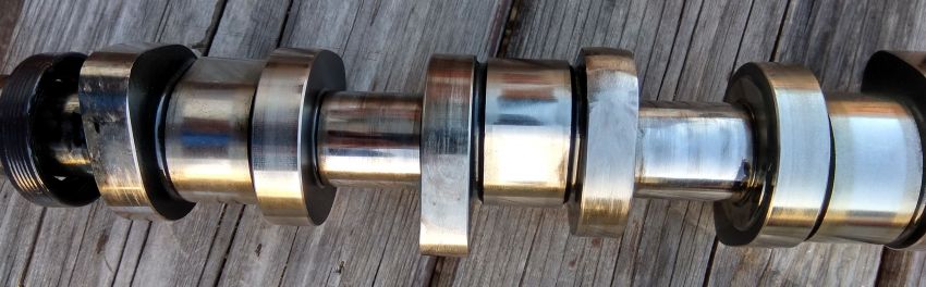

Napsal: 06 lis 2017, 19:20
od Jirka_Ka
Takže byla omletá vačka Obrázek
Je vyměněná, filtr nová,auto jede. Synchro vačky je stejné jako před výměnou. Auto má ale vyskou spotřebu - 7-7,5 l/100km. Dříve 6,2. Dle palubního pc by top mělo být oká,ale kecá. Musí se vačka nastavit jinak než byla?

Jirka_Ka píše:Takže byla omletá vačka Obrázek
Jakou vacku jsi daval ?
