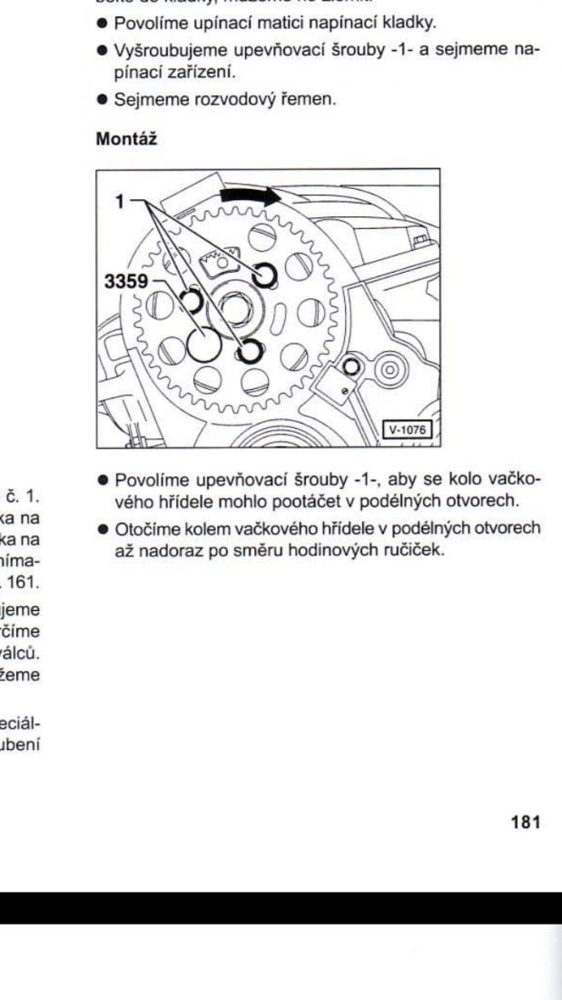

Dávam nové rozvody, a chcem vediet ci mam pri montazi noveho remena povolit tie 3 sroby na vacke, a koleso vacky potocit na doraz do prava v smere hodinov. Ruciciek.
A ci sa ta vacka, respektive sroby pri napinani remena srovnáju do stredu v tych ovalnych dier. Potom uz len dotiahnut vacku, pretocit par krat., skontrolovat podla pripravkov. A startovat a kukat na VAG synchron?

Preco do stredu?
Stred je v tomto pripade 0 ako synchron vacky a kluky?
V servisnej prirucke som nasiel ze sa ma vytocit do prava po smeru hod.rucicek.
Tak ted neviem (hm)
Mohol by som si tie sroby obkreslit a dat ich do tej polohy ako boli.
Ale to je asi blbost.

nula je přípravek na klice a kolík ve vačkovém kole.. na střed to musíš dát proto, aby to mohlo při napínaní chodit ve fazoli.. když to daš do krajni polohy tak by mohl byt problem.

dej je tak aby jsi po našponování (s povolenýma šroubama) měl šrouby na středu kvuli štelování (LOL)

Proč se "všichni" hned vymezujete? Když jste se narodili, tak jste už uměli mluvit a vytřít si zadek? Pro každého je vždy něco poprvé a zásada u 3 šroubů na kolech vaček na všech motorech je to, že při zakolíkování rozvodů musí po natočení napínací kladky/napnutí řemenu/ musí být šroub/y/ uprostřed výřezu..Pokud ne, musí se posunout o zub ,/doprava - doleva/ aby to tak bylo...

Zaaretuj si kluku na znacku (bacha na ten pripravok jeden je pre starsiu generaciu tdi pd motorov (dve ciarky vedla seba hned vlavo pod kolikom) a druhy pre novsiu (sipka smerujuca k zubu na pravo)) a aj vacku.. (tam je len kolik)
Je zvykom mat vacku vzdy co najviac v strede aby si pri doladovani synchronizacie (vacka vs kluka) sa vedel hybat s rozvodmi oboma smermy.. Treba potom nastavit synchro +-0.5 (0 ideal pre Edc15 )
Vag... Rj motora -> MeraneHodnoty-> Kanal 04/pole 4.
