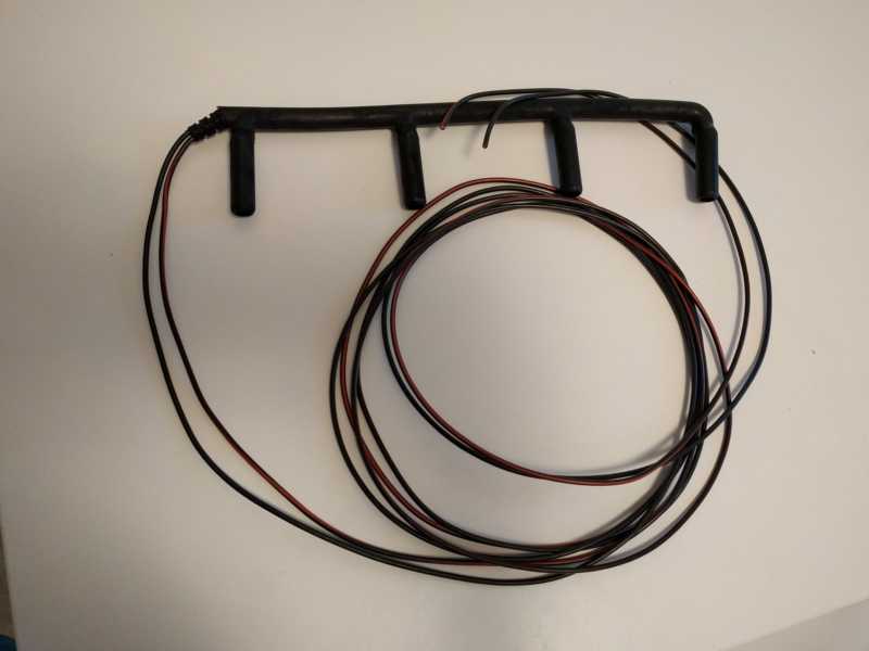

Čau , koupil jsem přímo ve VW novou lištu k žhavičkám, a koukám vedou z ní dva klasické vodiče ovšem bez žádného konektoru. Tudíž ucvaknu vodiče původní lišty a napájím novou ? Díky.

Ano, takto jsem to byl nucen udělat i já, i když jsem měl snahu vyměnit je až u zdroje, ale to by bylo na rozdělání půlky motorovýho prostoru.

No právě , ke zdroji ( konektoru ) se nedá dostat bez pořádné rozborky. Tak to prostě připájím a hotovo.

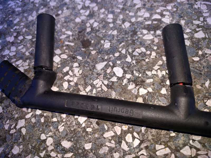

Tak hotovo, na prasáka jsem to přiletoval a zaizoloval smršťovací páskou. Jen nechápu proč do té lišty vedou dva vodiče ( když se jedná pořád o stejný + pól ) No nová lišta má vodiče barevně odlišené , stará lišta bohužel ne. Tak jsem aspoň dodržel pořadí vodičů v tom zalomení jak vylejzá z rampy. Uvidíme zítra ráno jaký bude start.
