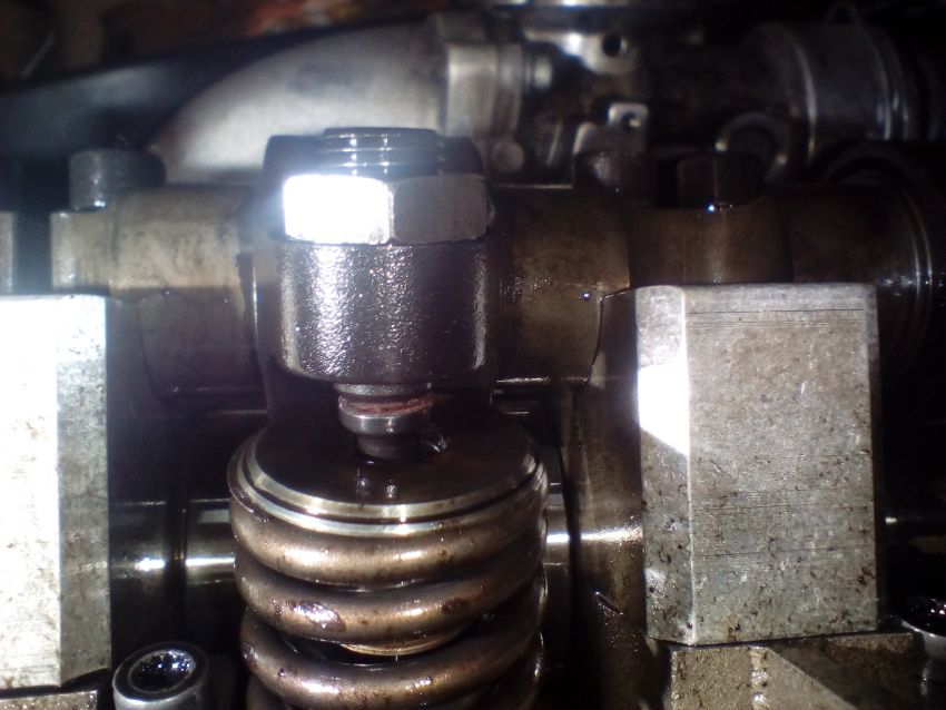

Ahoj kluci, prosím o radu 3 vstřik píska podobně jak když piští micro řemen. Ozve vdzycky na 30 vterin pak je 30 vterin ticho. Vstřiky po repasu. Jediné co je videt tak ze se z nějakýho důvodu nemaže vrch vstřiku a červík od vahadla, na ostatních je to krásně zalitý olejem. Nemate nejake napady co se tam přihodilo? děkuji za odpověd.Obrázek

Záslepky na místech ? co to vahadlo , není ucpanej kanálek na olej ?

Záslepky drží, kanálky jsem vyfoukal kompresorem a žádnej hnus z toho nelital. Všude je krásnej olejovej film aji na tech rolnách. Jo a je to superb 1.9, 96kw, 2003, motor AWX.

Taky je ten vstřik mimo osu vahadla.

Když nemaže,nebude potichu. Nejdřív najít,proč nemaže.

Zdarec, Geo jak myslíš mimo osu vahadla? ta fotka hodně klame viděl jsem to naživo.

mazáním to nebude, tam není zavedené. dej novej červík a cep vstřiku má se to namazat specialním tukem, nastav to a jezdi.

právě mazaní tam není, maže se to rozstřikem tuk sme tam dali a čep ají stím červíkem sou nový- jak psal doctor vstřikovače sou po repasu.

tak je to nějakej zmetek, až to vyndáte zkus to pilníkem jestli je to tvrdý

čaau čau tak vyřešeno :) byl to tak jak si psal zmetek a vydíral se. Dík všem za rady.

Ta fotka neklame, je to vyoseny.

No tak to by stálo za to ještě napsat, co bylo zmetkový, jestli ten štelovací šroub na vahadle a nebo čep na vstřiku, a to včetně značky. Už se tu objevily info, že FEBI čepy jsou měkký, ale pokud to byl díl od Bosch nebo Elring, tak to by bylo divné.
Co je to červený na fotce mezi šroubem a čepem, vazelína? No pokud není mimo osu vstřiku jeho vahadlo/koník nad ním, tak může být jedině vydřený vnitřek vstřiku, že nepodrží čep ve vstřiku svisle.

Vsak psal, ze je to vydrene, proto je to vyosene.

To červený je vydřený. Vydřenej byl ten štelovací šroub, sada elring od - elitu ne zrovna levná právě proto, že v ní je novej ají ten šroub. Bohužel zmetkovej
měkej kus no stane se. Na ostatních vstřikovačích vše v pořádku a po výměně čepu a toho šroubu všechno ok.
