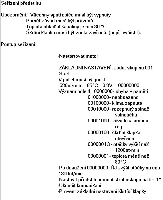

jak napsal passion,musíš mít na základní nastavení splněný podmínky,v těch je i teplota motoru nad 8O stupňů (noteeth)

Predstih!!!
Jde,ale nastavit jen pokud v.a.g-em vyradis "automatickou" regulaci predstihu.

Zkontroluj hlavně předstih.

Je na to seřízení předstihu nějaký postup? Může mít ten předstih vliv na to, že nejde udělat nastavení klapky?

Na to, jestli jde nastavit klapka to nemá vliv. Vyplývá to mimo jiné i z toho, že nastavení klapky se dělá při stojícím motoru. Ta klapka je prostě vadná, chtělo by to zkusit jinou.
