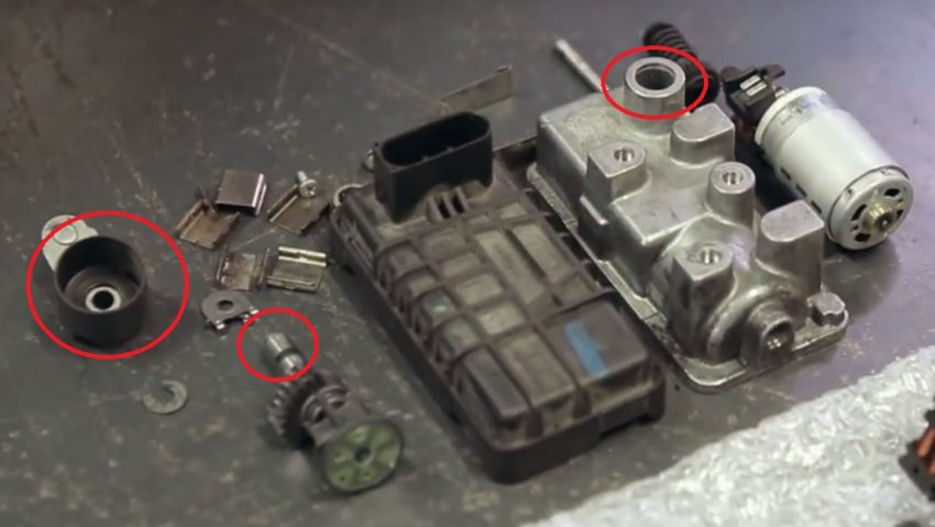

Zdravím, nainstaloval jsem motor z e60 530d 160kw M57 D2 do nissan patrol, všechno funguje až na jednu podstatnou věc. Regulace na turbodmychadlo, kterou jsem musel otočit o 180° nahoru (není tedy už směrem dolů, ale nahoru) jenže je problém, že nyní funguje zrcadlově obráceně. Když má přivírat tak otevírá a opačně, to má za následek pytel ve spodku, chvilkové zrychleni v prostředním pásmu, a nemožnost vytočení přes 3000ot.
Otočení je nutné překáží tam šasi vozidlo a to dost dramaticky.
Prý existují regulace levé a pravé?
Případně někdo nápad jak to jinak řešit?
Díky

No je moznoznost napisat algoritmus na ovladanie tlaku invertovane, ale neviem ti zarucit ci servo ovladane invertovanym signalom bude vyuzivat cely svoj regulacny rozsach ( chod, drahu tiahla regulacie od dorazu po doraz ). To zalezi od konkretneho typu serva a turba. K tomu by sa mali vyjadrit fundovanejsie osoby ako ja.

Tak jedině nějakou kladku s pružinou nebo pákoví (crazy)
A nebo si to servo přestavět ;) Ale fotka jak přesně to vypadá nyní v nové pozici by řekla nejvíc.

vypada ze vyreseno, zatim ne uplne ale ubrousil jsem svar ze zajisteni vacky na actuatoru a tocil palec obracen, vyrobil zavit a stahl sroubkem, nyni budu osazovat emp cidlem a cidlem plnicicho tlaku a postupne doladovat i delku tahla aby chodila po optimalnim rozsahu a snad buye vyhrano :)
