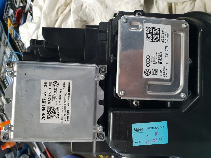

chlapi zdravím Vás, chcem sa spýtať prerábam predok z T5 multivan 2007 na T6 2016 a mam svetlá s FULL LED. neviete niekto pozrieť prípadne nemáte zapojenie na tieto svetlá? v else som našiel pre model 2016 FULL LED ale nezobrazí mi zapojenie pre javascipt nejaký.
Pripsdne zaplatim za zapojenie ak to tu niekto robil. Nasiel som akurat kostru a plus na smerovku :(Obrázek

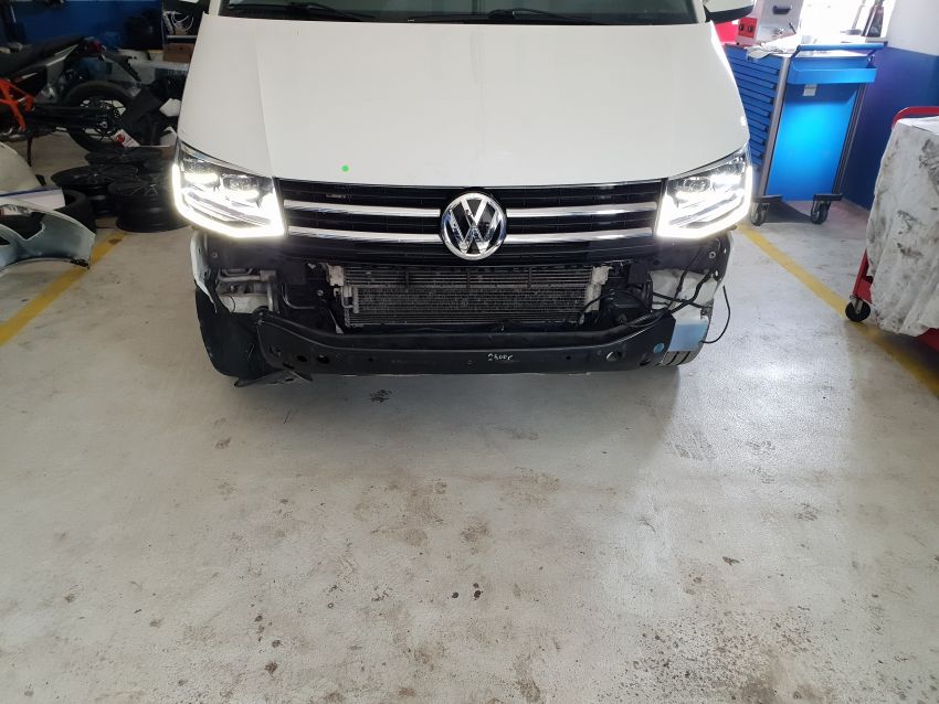

Aj ked bez odpovedi dakujem. Je to zapojene a mam schemu urobenu. Obrázek

svetlá svietia perfektne. nastavené regloskopom. akurát že nereguluju výšku to je všetko čo chýba kedže nie sú nivelačné čidlá... ale zdvíham a spúšťam ich klasika ako boli halogeny. v else je zapojenie FULL LED na 9 strán. chvíľu to trvalo ale podarilo sa mi to zapojiť nato čo potrebujem.

HonzaXM píše:Super! Je složité z předku T5 udělat T6?
potrebuješ všetko z T6 predok a aj blatníky. ale na nete predávajú všetko a aj u vás v cz a kryty nárazníka a držiaky a pár hlúposti cez 400 e vo vw a niečo som objednával cez elit... inde nekúpiš. všetci predávajú holý nárazník.
