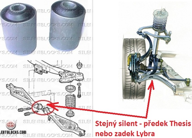

V poho... já jen říkám svou zkušenost.
Je pravda, že jiné silentbloky od nich mám na Lybře na zadní nápravnici (myslím že to tehdy servis kupoval taky u nich) a tam je to v pohodě. Třeba s lehkým autem nebudeš mít problém.
Mám podezření že některé silentbloky pasují do více aut a dokonce na ně působí jiné síly. Třeba v případě Thesisu na tom silentbloku sedí 700kg přední náprava která se různě otáčí a pracuje .... no a v případě Lybry na něm sedí 300kg vzadu a je zatěžován jen na jednu stranu.
Zkus pohledat nějaký mazda obchod tečka PL .
Já jsem na italské auto bral z autosklep24.pl ale je to jen Fiat/Alfa/Lancia - eshop super, reklamace vyřízena kladně a rychle, takže v tomto ohledu perfektní. Ale jinak bych na Thesis doporučil díly z Bratislavy - většina lidá bude vědět od koho.
Fotky:
- vyzutý silentblok na Thesisu (rameno z přední nápravy které je dole vzadu)
- silent který je stejný v Lybře na zadní nápravě nebo v Thesisu kde nese celou přední nápravu

No na zadku Lybry je taky v jiné poloze,že jo..
