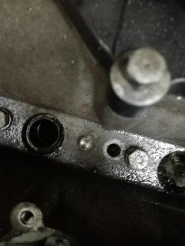

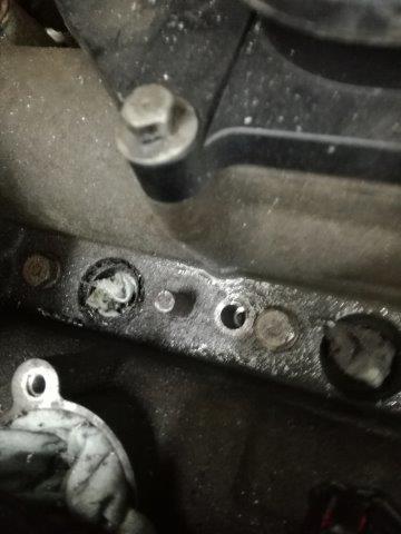

Zdarec, potreboval bych poradit jak opravit závit pro svorník vstřikovače? Bohužel ten člověk co na tom pracoval predemnou byl mega kokot....
Svorník mi při dotahování leze ven,nejsem schopen na té matici pro dotažení vstriku dostat více jak 15NM(predepsano 23-28), naštěstí pouze na jednom vstřiku,ale...
Musím to nějak řešit,nerad bych aby mě proletěl vstrikovac kapotou. díky moc

Hele teď jsem to řešil na Ducatu 2.3 JTD...
Musel jsem všechny 4 odvrtat protože se utrhaly hned pod matkou pak sundat víko, opravit závity, jeden jsem ne uplně trefil tak se přeříznul na M10
Ale jinak jsem vrtal pěkně uprostřed

Diky za info, já zkusim asi tu zavitovou vložku. Ale nejdřív vyzkousim co to bude delat....
Napsal: 10 zář 2018, 12:25
od roman1648
Nevím na čem to řešíš ale tady ten svornik ma snad 80mm...ale pokud jo máš venku tak bych to vyvlozkoval a je to nebo dat na spodní závit tekutý kov,nechat zaschnout a dotáhnout...
Napsal: 10 zář 2018, 12:52
od Ondrus84
Croma 2.4jtdm
