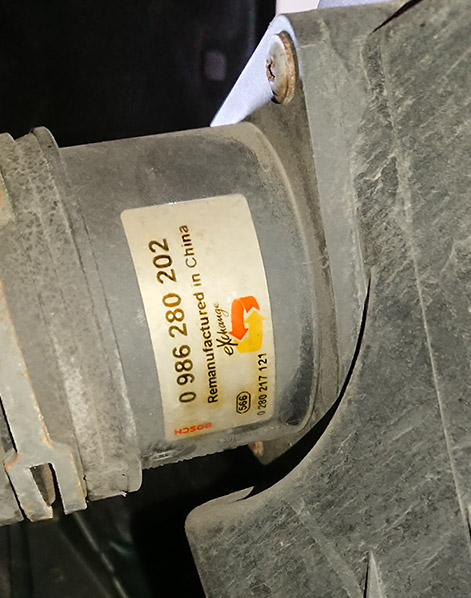

Ahoj, díky Vám všem za rady a pomoc. Až budu mít trochu volněji a nebudu potřebovat auto, zkusím turbo zavézt na vyčištění. Ohledně té váhy vzduchu bych měl ještě pár otázek:
1) Kontroloval jsem, co tam mám teď za typ a je to 0 986 280 202. Na netu jsem ale našel hned několik označení, tak jsem se chtěl ujistit, jestli ta aktuální je opravdu ta správná pro můj motor 1.9 TDI ALH 66 kW? Jestli tam náhodou někdo předemnou neprsknul nějaký nevhodný typ?
2) Má smysl si připlácet za originální škodováckej díl, nebo bude stačit prvovýroba od Bosche? Na váze vzduchu určitě šetčit nechci, ať to pak nedělá nějaký brikule.

No, když už víš, jak sundat baňku, občas se nechá "ručním cvičením" regulace rozhýbat tak, že to potom chodí v celým rozsahu správně, když si pak necháš ještě omezit EGR (ale ne zcela zaslepit) mohlo by to i dlouho vydržet a ušetřil by sis vyndavání turba a vše kolem rozebírání a čištění
Váhu tam máš podle Bosch čísla správnou, ale jak vidíš, je to repas. Co je ale podstatný, už nedává co má, svý si odjezdila. ALH má mít tyto čísla včetně náhrad od Bosch, je v tom pěkný gulášek, možností spousta ...

VAG tedy i Škoda si váhy nevyrábí, tyhle bude mít taky od Bosche, smysl kupovat u VAGu tedy nevidím.
