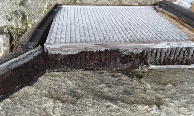

Radiátor, naprosto běžná závada. Najdu v mobilu fotku.

Jirka.
Příspěvky: 2063
Příspěvek od Jirka. »
(LOL) Obrázek

jak starý auto to bylo? :o
Jirka.
Příspěvky: 2063
Nějaká 2009, podle mě je to spíš že tam nějaký prase naleje utěsnovák na chladiče. Nebo někdy tam nacházím namletý kusy lopatek z pumpy.
A6TDI
Příspěvky: 4820
Příspěvek od A6TDI »
Taky sem si takle odrovnal topení utěsnovákem.
Ale před tim sem do auta dal taky utěsnovák a naprosto v pohodě utěsnil.
Výrobce dokonce doporučoval ho tam nechat jako sichr ,což bylo OK .
No a pak sem si koupil o pár let v Kelly tenhle šit a rozkurvil si auto.
Za kilo dobrej kauf , ještě ted se třepu vzteky ...
