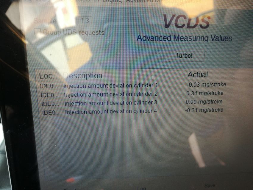

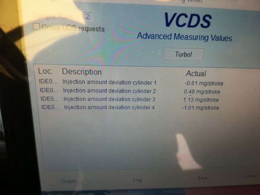

Ahoj všem,
zdá se mi že auto malinko čas od času pocukává. Udělal jsem tedy log vstřiků jednotlivých válců za studena a za tepla. Můžete mi na to prosím kouknout. Nikde jsem nenalezl jaké jsou tolerance u CR.
díky JKObrázek

za studena je to nějaký rozházený, ale nejjistější to máš, když je dáš otestovat na stolici, ty hodnoty nejsou zcela relevantní, ovlivňuje je víc věcí, ale cukat to může i kvůli EGRku, na CFHC to odchází docela dost

Huml píše:za studena je to nějaký rozházený, ale nejjistější to máš, když je dáš otestovat na stolici, ty hodnoty nejsou zcela relevantní, ovlivňuje je víc věcí, ale cukat to může i kvůli EGRku, na CFHC to odchází docela dost
Egrko jsem dával nové před 20tis. Ted mě ještě napadlo jestli by to nemohly dělat žhavky, když by byly KO.
