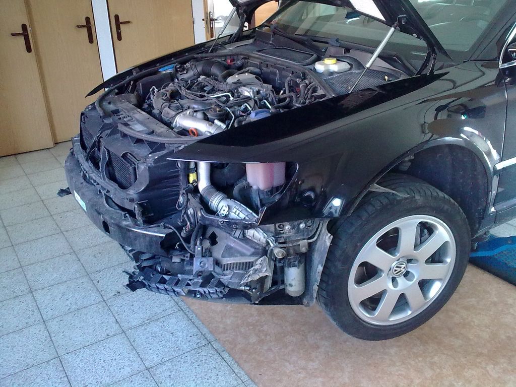

já mám teraso a ok

Tak na místa, kam "padají motory" dáš pvc... Určitě bych volil něco "nenasákavého" , protože to teraso co tam mám já musíš drhnout kartáčem, abys z toho dostal špínu...
