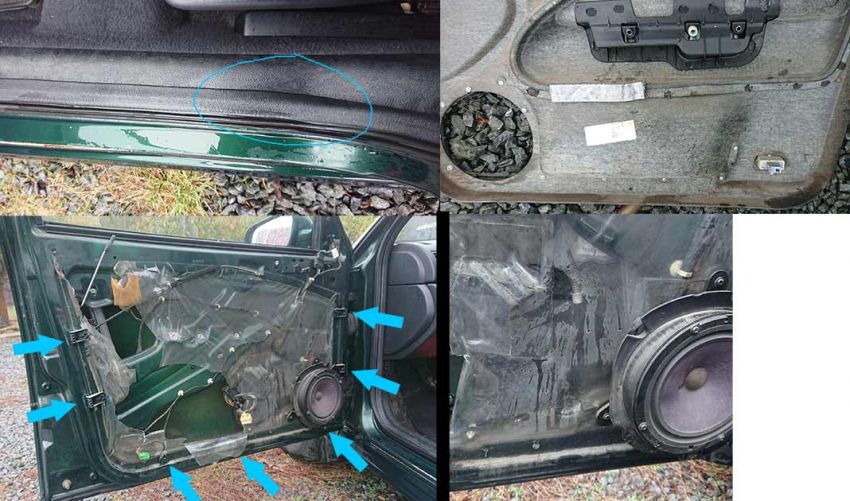

Zdravím,
jelikož mi skrze dveře lehce zatéká na vnitřní stranu gumového těsnění v interiéru poškozenou (resp. téměř neexistující) izolační fólií na vnitřní straně dveří pod tapecem, rozhodl jsem se zjednat nápravu.
V místním autorizovaném dealerství mi bylo řečeno, že tyto izolační fólie už Škodovka vypustila ze svého sortimentu, takže zbývá buď najít nějaký e-shop, kde ještě budou mít nějaké zásoby a nebo si udělat nějaké samo-domo. Plánuji na dveře použít parotěsnou fólii, co se používá při izolaci na stavbách. Krom nízkých teplot už mě od opravy drží jedna věc:

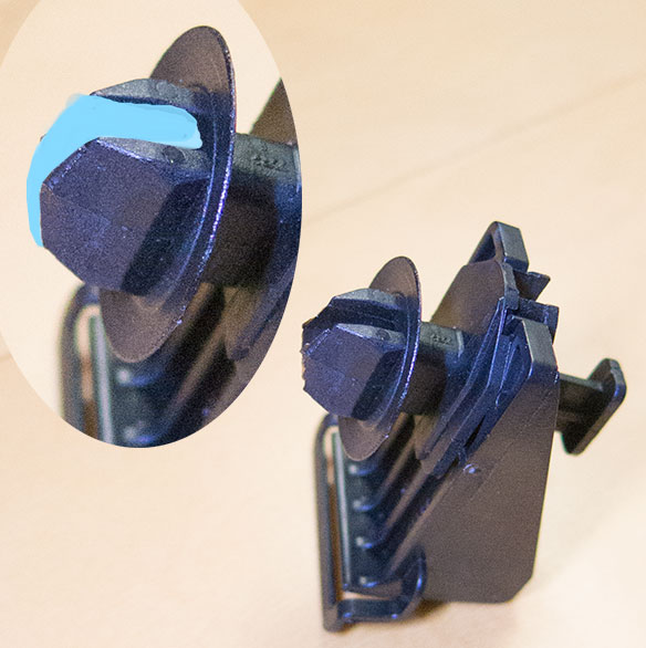

Na dveřích jsou plastové příchytky výplně (tapecu) dveří. Když jsem je chtěl vycvaknout, zjitil jsem, že zobáčky zajištující příchytku v plechu dveří jsou z výroby zatavené nějakým lepidlem a proto nejdou zmáčknout a vysunout ven. Absolvoval už někdo tuhle opravu, kdo by mohl poradit, co s tím? Jestli uštípat ty vnitřní zobáčky kleštěma (na některé se ale nejde dostat), nebo je opatrně odvrtat skrz tak, aby pak ty zajišťovací zobáčky šly utrhnout?
Díky za odpoveď

Prichytky nicim zalepeny nejsou. Na spodnim obrazku mas krasne videt jak to vytahnout a vyndat ven. Staci jakykoliv igelit v kuse a vyrobit si to.

Toto jsem delal asi pred 14 dnema. Pouzil jsem mirelon + oboustrana paska a navrch pro jistotu stribrna NASA paska na vsechno.
Ty prichytky jsem normalne oddelal sroubovakem, vytahl ten prostredni cudl a slo to ven.
Zatim to drzi v interieru sucho :)
