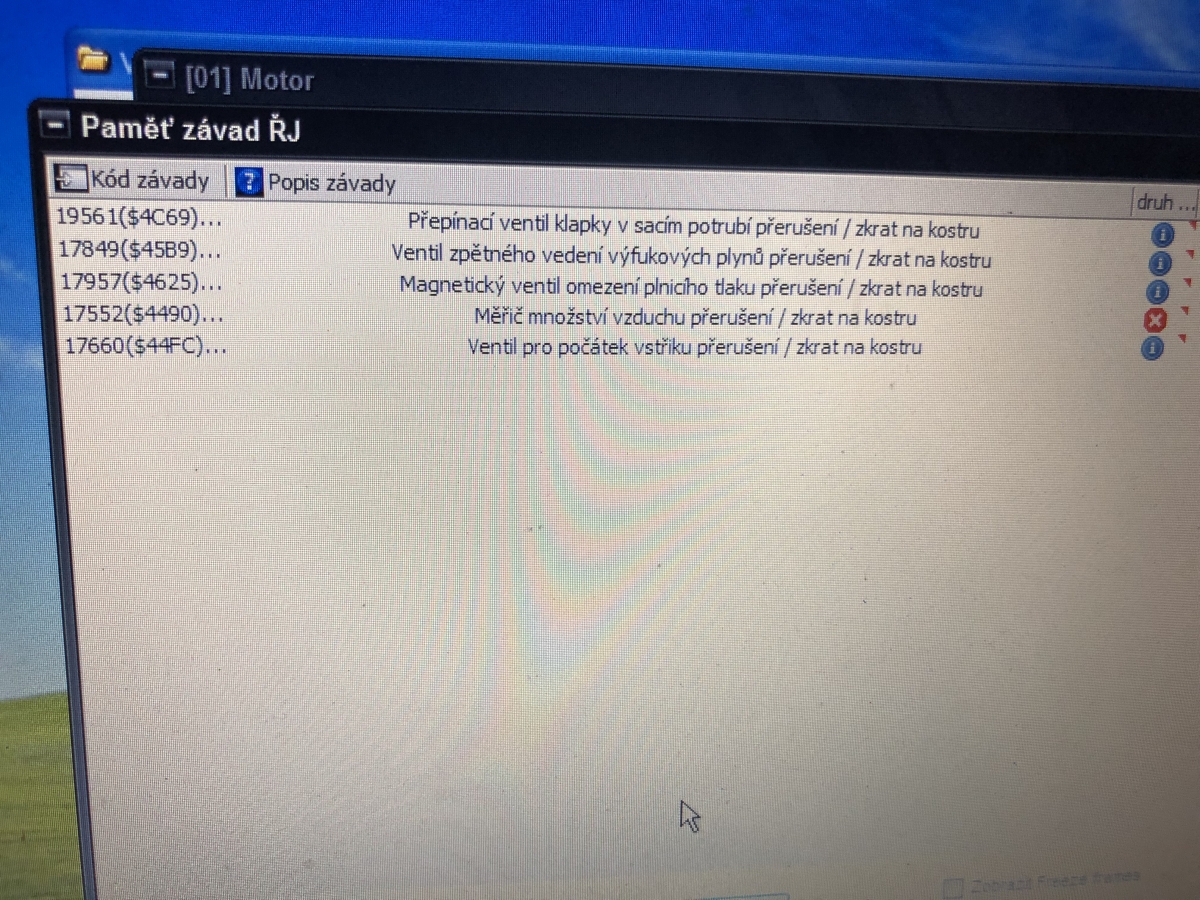

Motor nemá výkon diag vypsalo toto:Obrázek

poistka 34 (noteeth)

To by som tiez vieel na poistku skus ich skontrolovat
