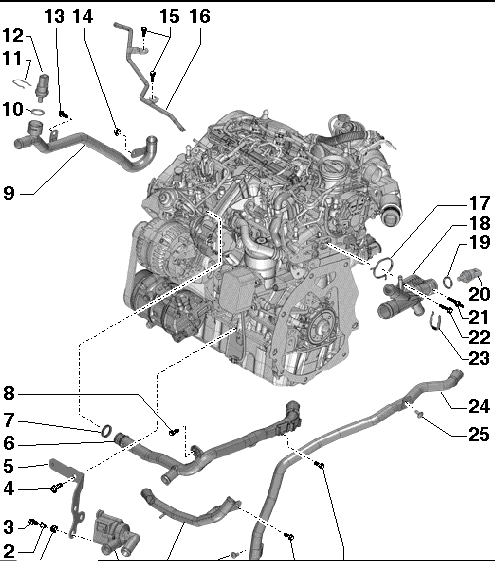

Ahojte, na prístrojovke mi zasvietila kontrolka motora, po diagnostike som zistil tuto chybu:
4239-cidlo teploty chladici kapaliny na vystupu z topeni G83
P2184 00 (172) signal prilis nizky
Ktory to je prosím vas snímac? Auto je Skoda Octavia II FL, rv2011, 2.0tdi CR, kod motora CFHC.
Dakujem :)

Příspěvek od leguan »
pozice 12
Tiguan 2 2.0 tdi
