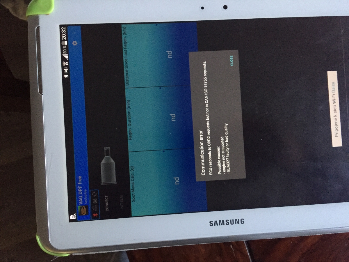

Zdravím pani rýchla otázka adaptér ELM 327 a softvér VAG Dpf, ktory slúži na zisťovanie hodnôt dpf filtr.
Bežne to chalanom na fóre funguje ale moj passat b6 2.0 TDi 81kw CBDC nekomunikuje pripojí sa ale nič
Prikladám fotku
Píše tam že nepozná daný kód motora. Má niekto skúsenosť s týmito motorom že mu to funguje dakujem

Podla mna mas nespravny adapter ELM327. Je viacero druhov a nie vsetky funguju.Pohladaj na skodafore ,niekto to tam testoval a aj popisoval s ktorymi adaptermi to a na akom aute, kode motora funguje s tym DPF programom.

Hore prvé tri ikony nad nápisom DISCONNECT musíš mať zelené. Prvá je, že aplikácia má prístup na bluetooth, druhá, že sa spojila s adaptérom v OBD zásuvke a tretia, že sa adaptér spojil s autom. Ty tam nemáš nič? Ani zapnuté BT. Navyše tvoj kód motora nie je písaný v podpore aplikácie.

Svietia mi uz vsetky 3 na zeleno
pisal som vyvojarovi a odpisal ze dany kod motora to nepodporuje
tak tak:/

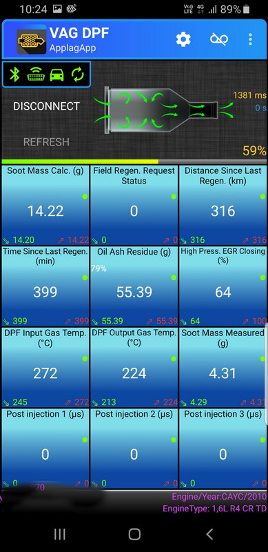

Dobrý den ! Prosím vás jsem úplný amatér a elektronika se se mnou nechce kamarádit. U auta vím kde se dolévají kapaliny, jak se změří, ale toto už je pro mě ,,čínská vesnice" . Několikráte se mi podařilo vjet do garáže , kde jde opravdu a milimetry, vypnu motor a spustí se mi regenerace DPF filtru. Tak abych tomu zabránil pořídil jsem si ELM 327 , podle internetu - už mám doma 8 kousek opravdu hrozné. No ale už jsem se dostal až tady viz skeny a stále mi to vlastně nic neukazuje. Tak bych chtěl tímto poprosit, jestli by mi mohl někdo poradit co je špatně, nebo co bych mohl udělat. Děkuji.

Nastav ručne v custom engine group skupinu 12, alebo 14.

No tak to bylo nastaveno na 12 jelikož mám motor DFHA

Tak ak nejde 12, píšem už predtým že skús 14. DFHA je aj tam,
