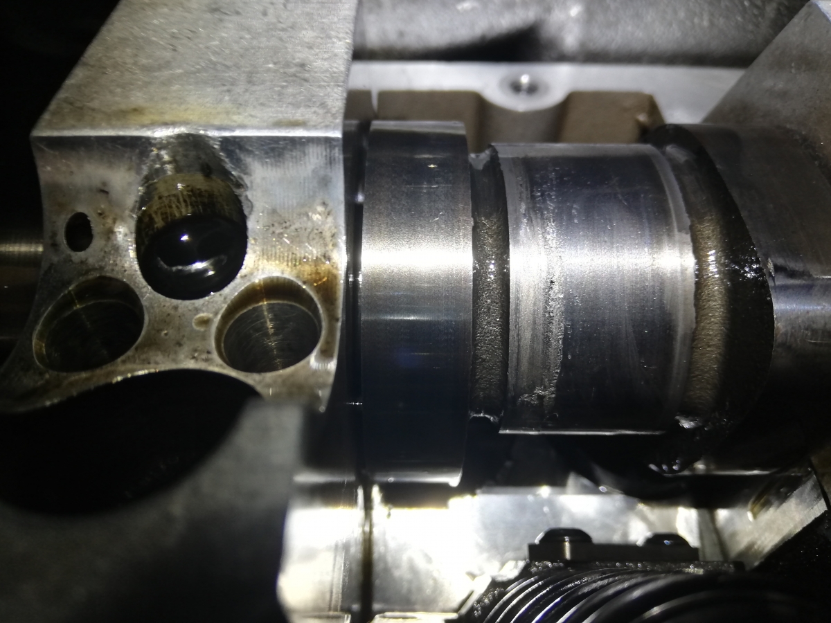

Zdravím pretesnoval som vstreky na motore bls 77kw s Dpf vw touran a po demontáži vahadiel som na vačke na 2 a 4 valci našiel ryhy čo sa točia váhadla na vahadlach nič nieje no na vačke viď foto inak meral som aj palce na vačke a všetky paju tak 61,6 až 61,7mm neviem aká je tolerancia hydrosteli sú ok môže to vadiť tie ryhy na vahadlach?Obrázek

hele toto už je hodně...tam se něco děje

A čo myslíš opotrebenie palcov je veľké? či tie ryhy. Aká je tolerancia palcov vačky na palcoch žiadna ryha len na tých 2 hroboch co vedú váhadla vahadiel
Velké nevelké, už je to jen kus železa, cementace je v háji, tření je extrémní..Nová vačka, nová hydra a nové lágry vačky spolu s s novým olejem a filtrem..Bohužel..

To musí být hladké,tohle je na výměnu.

Čím to mohlo byť spôsobené nekvalitný materiál poradte niekto dobrú vačku môže byť aj použita no hlavne vačku pre dpf

Takhle se to zničí,když není dobře mazáno,ať tlakem oleje,nevhodným olejem a jeho výkonovou charakteristikou společně s nevyhovujícím chování se k motoru ( třeba studený start a hned pod plným pryč ).
Zkrátka,nedostatečně mazáno.

A na motore by sa to malo ako prejaviť keby som to nerozoberal ani neviem žiadna kontrolka mazania nesvieti žiadni nízky tlak

Koleo píše:A na motore by sa to malo ako prejaviť keby som to nerozoberal ani neviem žiadna kontrolka mazania nesvieti žiadni nízky tlak
Stačí už přístup k motoru.

Na kontrolku mazání zapomeň stačí vypadeny záslepka a je to
