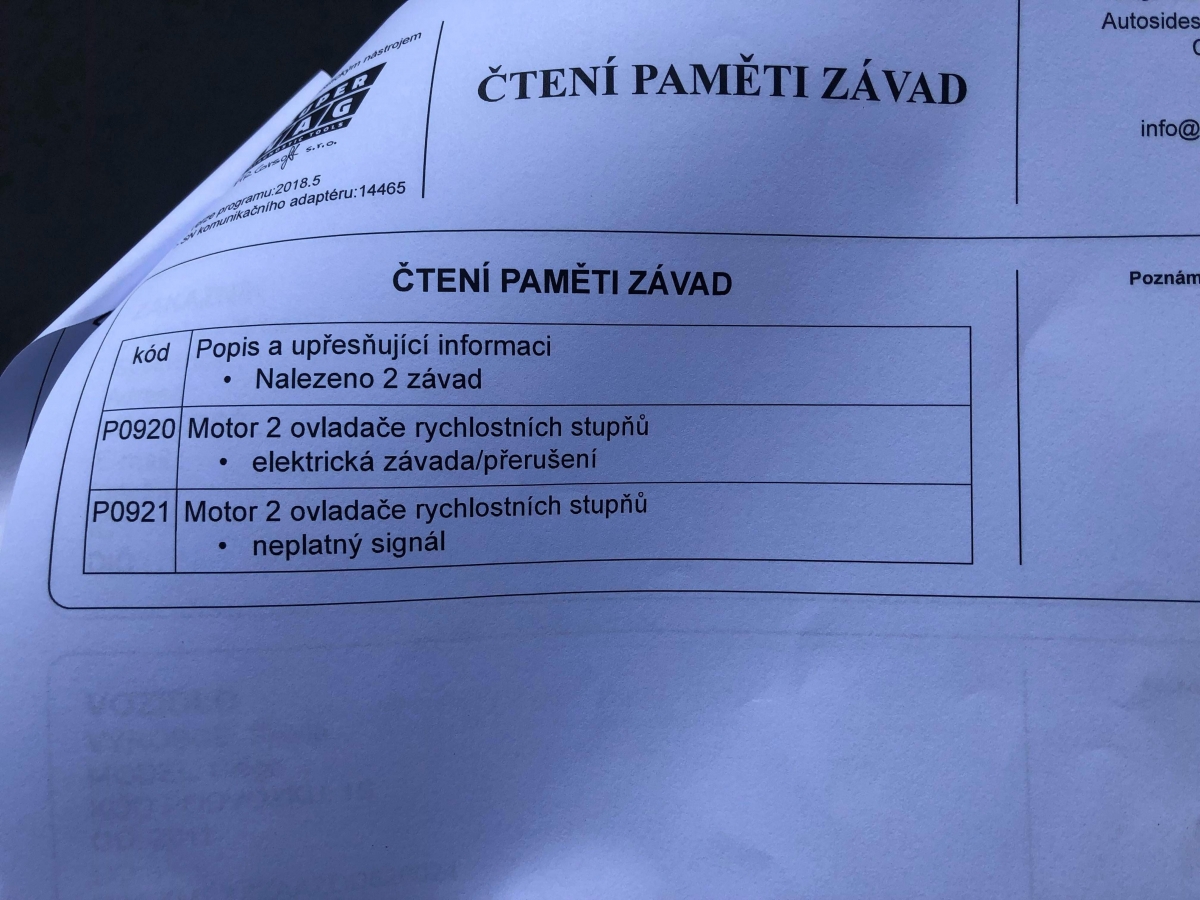

Mam problém s mojí Škodou Citigo s robotickou převodovkou ASG.
Z ničeho nic auto přestalo řadit a rozsvítila se kontrolka převodovky (vykřičník v ozubeným kolečku).
Po načtení závad to píše dvě chyby ale nevím po čem jít a co může být špatně. Výpis závad přikládám foto.
Máte stím někdo zkušenosti nebo v čem by mohla být závada??
Jinak je to rok 2011, 1.0 44kW a má najeto 60 tisíc km.
Děkuji předem za rady.Obrázek

Pojistky jsi nekontroloval?
Chyby 17304 a 17305
17304/ P0920
Okruh řazení převodových stupňů dopředu otevřen
Možné příznaky:
Neznámé
Možné příčiny:
Pojistka nebo pojistky způsobují špatný kontakt nebo jsou vadné
Vadné zapojení a / nebo připojení
Možná řešení:
Zkontrolujte / vyměňte pojistky
vyjměte pojistku (y)
očistěte konce pojistek (velmi jemně s jemným brusným papírem, pak na něj trochu spreje)
změřte pojistku (pojistky) s multimetrem (pojistky někdy vypadají skvěle, ale zdání může být klamné)
vyměnit / vyměnit pojistky
někdy není na vnější straně pojistkové skříňky vidět nic, ale uvnitř pojistkové skříňky je vadná
Je ta část, na kterou stisknete pojistky, oxidovaná nebo roztavená?
Zkontrolujte / opravte zapojení a připojení
17305/ P0921
Nesprávný signál převodovky dopředného pohonu vpřed
Možné příznaky:
Neznámé
Možné příčiny:
Vadný snímač polohy
Mechanická chyba
Možná řešení:
Zkontrolujte (měřené hodnoty bloků) / vyměňte snímač polohy
Zkontrolujte / opravte mechanickou chybu

Zdravím. Děkuji za radu. Tak po dlouhé dobe, kdy auto stalo tak přišlo na řadu. Pojistky zkontrolovány a vyčištěny. Veškerá kabeláž prohlédnuta všechny konektory rozpojeny a vyčištěny a chyba šla vymazat a auto jezdilo asi 3 dny vše v pohodě, krásně řadilo. Dnes ráno jsem ujel cca 300m a rozsvítila se opět kontrolka převodovky auto samo vyřadilo o konec. Vypnul jsem klíčky že zkusím nastartovat znova ale už to nejde :( . Auto jsem odtlačil na parkoviště a už nevím co stím. Kdyby vás cokoliv napadlo tak prosím poraďte. Díky

Jen doplním že podle vinka mělo jít auto na svolávačku na přehrání převodovky plus čištění konektoru. Podle vinka přehraná převodovka byla a čistily se konektory teď, ale dá se říct že bez výsledku....
