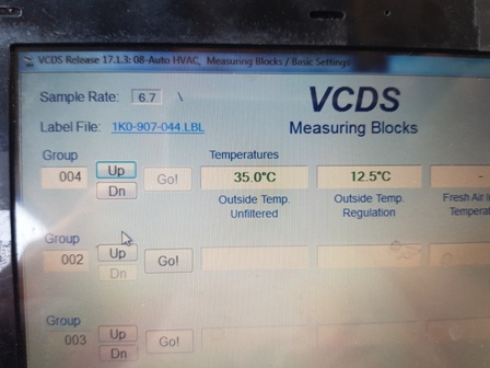

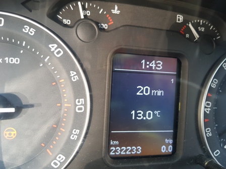

Aho, řeším na dvojkové ovci před face klimu, která nefunguje. VAG bez chyba, ale maxidot ukazuje teplotu o cca 20 stupňů nižší něž je venku. Např. dnes bylo venku 32 stupňů, ale na maxidot ukázal max 12 stupňů.
Zkoušel jsem vyměnit snímač venkovní teploty co je v nárazníku, ale žádná změna. Dokonce jsem nechal i odpojenou baterku se zkratovanými vývody asi pul hodiny ale bez změny.
Podobný problém jsem už řešil u jedničkové ovce, kde byl ještě v sání před ventilátorem druhý snímač teploty a výsledná teplota na budíkách pak byl průměr těchto dvou, ale tady u dvojkové ovce jsem žádné druhé čidlo nenašel (a to jsem měl sundaný motor a filtr).
Tak trochu jsem v koncích, nemá někdo nějaký postřeh a nebo schéma, kam vede kabeláž z toho čidlo co je v nárazníku.
taky nechápu kde bere VAG hodnutu u klimatroniku ve skupině 4, pole 2. (viz foto) ta stejná teplota se mi zobrazí i na maxidotu.

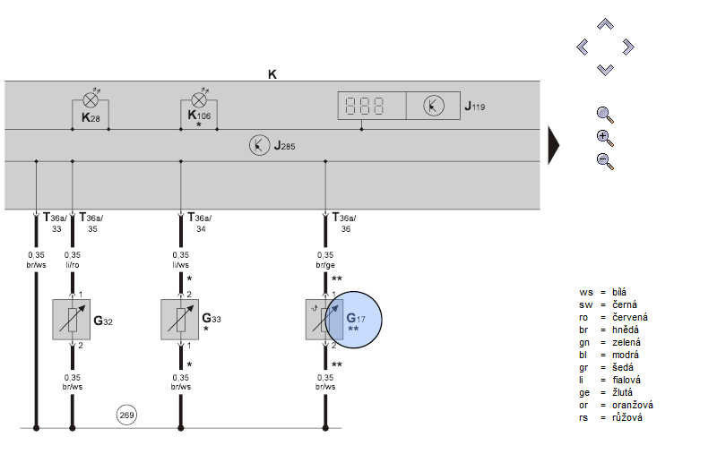

tady maš schema vede to přimo do budíku

když je čidlo jedno, tak proč se na maxidotu zobrazuje 12 St při 32 St? ve vagu mám v jenom poli 32 a v druhém těch 12? jak na to přišel?
Které z nich je to venkovní čidlo? Díky

G17 je čidlo v narazníku a ukazuje teplotu v budíkach
dury2 píše:když je čidlo jedno, tak proč se na maxidotu zobrazuje 12 St při 32 St? ve vagu mám v jenom poli 32 a v druhém těch 12? jak na to přišel?
protože do maxidotu ti jde teplota z čidla G17 a z budíku do climatroniku proto tam maš 12 a hodnota 32 bude z vahy vzduchu v ni je taky čidlo teploty

Mám to vyřešené, studeňák v budíkách. Děkuji ti moc za schema. Měl jsi pravdu, snímačvenkovní teploty je tam jeden a vede přímo do budíky a odtud daty do ostatních jednotek.
