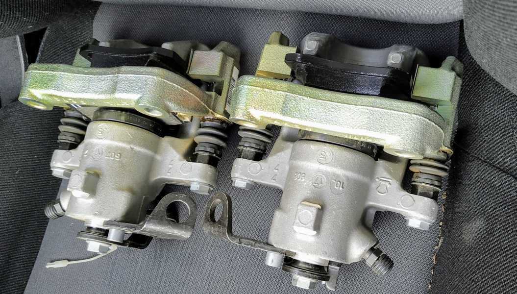

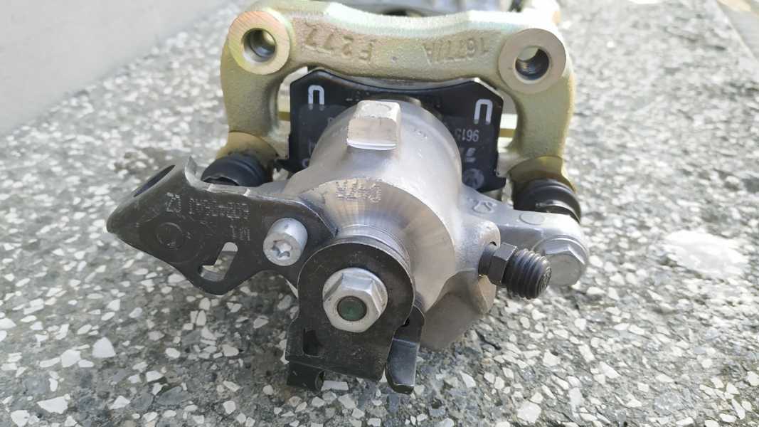

Já koupil na zadek u Bory nové origo třmeny s deskama Škoda Rapid za hodně slušný peníz a od té doby mám od zadních brzd klid. A na ruční brzdu mě konečně ručka zastaví a z docela vysoké rychlosti. Takže opravovat třmeny se mě už nechce.
Seat Leon 2.0 TDI 135kW FR = "Furt Rozbitý" (LOL)
BMW E39 530d 2260V - kovadlina 600 Nm ;)

Jako zadní třmeny z rapida?
VW Touran 1.6 MPI BSE 75 kw,LPG
Octavia 2 Combi 1.6 MPI BSE 75kw
Příspěvky: 14474
V důsledku je ta zadní osa stejná, když pominu jiný princip snímačů ABS.
MarfyE34
Příspěvky: 549
Registrován: 06 črc 2011, 10:17
Bydliště: //Mordor
Příspěvek od MarfyE34 »
Tváří se stejně jako ty na Rapidu.
